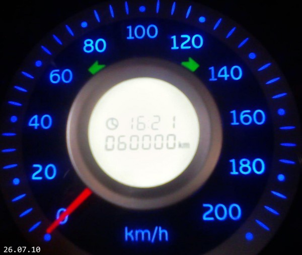

За два года пробег машины 50000 км. Поменял ГРМ по плану, но когда посмотрел состояние ремня и роликов- прошли бы и ещо столько.
