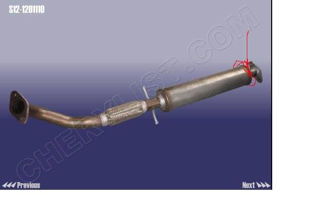

Предварительно съездил к знакомому на СТО обнаружили трещину на стыке выхлопотанной трубы, как кто-то уже описывал. Подкованный знаниями в пятницу съездил на фирменное СТО. Пытались съехать с темы, но я все показал и они сдались. Все сфотографировали, но сказали, что запчастей нет. Кто знает есть на складе выхлопная труба?

наша "выхлопная труба" состоит из катализатора, штанов, резонатора и глушителя... резонатор и глушитель на иномарки обычно с наших "переваривают"... а родной думаю будет баснословных денег стоить... да и найти его будет непросто... но это все только мое личное мнение

А заварить нельзя?

lawvvk, а не проще ли аккуратно заварить трещину, как сделали многие?

Таки да, на любом СТО 50-70 грн стоит работа, там делов на 15 мин. А запчасть пусть все равно везут.
НЕ проще. Та часть которая подлежит замене (если менять) содержит еще и катализатор. Завариш, сам - выхлопную систему снимут с гарантии.
Мне будут менять. До меня они 3 машины заварили, а теперь китайцы не дают разрешение на заваривание, только замена. На станции стоимость запчасти - 1800грн.
Лучше компасируй мозги гарантийщикам. Кроме слегка рычащего двигателя никаких не удобств. Единственный нюанс: они знают(догадываются), что проблема не в шве, а в креплений выхлопной.

Если заворить теряется гарантия.

Я вот и добиваюсь замены, это гарантийный случай соответственно работа и деталь за счет СТО.

А где интересно в выхлопной трубе катализатор ? Если только менять выхлопную систему начиная с выпускного коллектора двигателя ?

пробег 4500. Выхлопную в списке запчастей с ужатым сроком гарантии не нашел,а это значит на нее распространяется гарантия на 2 года или 100 тысяч

Точно, соврал. Менять будут это.
Катализатор под номером 4.
http://cherylist.com/images/s12/S12FDJFJ-PQXT.jpg

лопнувший сварной шов резонатора не подпадает под гарантию... и они найдут миллион причин, чтобы это доказать... если бы у тебя прогорел сам резонатор - тогда вопрос совершенно другого характера...
даже если тебе заменят резонатор!! (не выхлопную систему в сборе) - через тыс. 10 - будет опять эффект субару... такой уж конструктив у кимы...
мое имхо: не парся, заплати 50 грн и будет тебе счастье

прикольно меняют .... а я вот и сам не могу найти что у меня шумит ... и сто шники разводят.... руки.... можно на етом рисунке что выше конкретно показать где может быть трещина???

Поддается. На 13000, на РосАвто признали, что гарантийный случай. 8-)
Правда баш-на-баш: 50грн диагностика - так как китайцы им подьёник не оплачивают. Единственный "+" - гарантия остается.

У меня заваривали шов на стыке выхода резонатора к трубе

а у меня была дирка перед резонатором

У меня трещина там же где у FireBall. На счет тем сообщаю:
1 в одной теме я прошу узнать где запчасти (тема запчастей), а то гарантийщики сразу начали говорить об их отсутствии.
2. в другой обговариваю тему как заставит гарантийщиков поменять трубу по гарантии
Думаю это всем пригодится.
