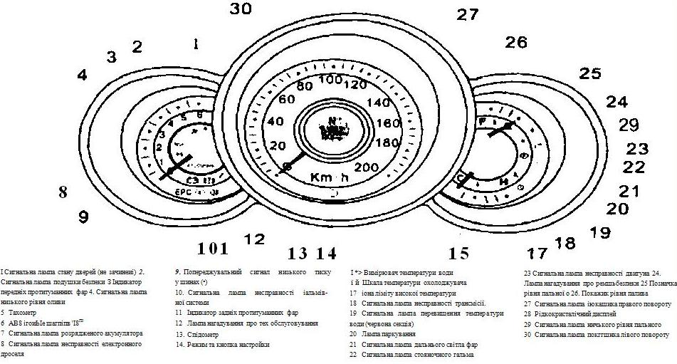

1. вставляете ключ, включаете зажигание - не горит абсолютно все?
2. далее заводите двигатель - что-то изменяется на панели приборов?
3. горят ли указатели поворот\аварийки, открытых дверей, ремня и просто подстветка с тахометром.
Ответьте пожалуйста по-порядку на эти вопросы

1. вставляю ключ, проворачиваю - не горит: датчик давления в шинах, чек и датчик коробки.
2. когда завожу двигатель еще пару секунд горит ЕСП и ПАБ. потом тухнет.
3. поворот - да, ремень - да, аварийка - да, датчик дверей - да. Снимали клему (минусовую) на 15-20 минут - результат "зеро".

упс,
смотрим мануал-пункт 9,давление в шинах есть опционное и на територию Украины не попадает
по поводу чека возможно разночтение,так как по умолчанию это есть сигнал ЕРС
вот датчик коробки вообще не вижу,
если да,то укажите его порядковый номер в перечне или условное изображение

коробка, она же трансмиссия - номер 18. (а говорят женщина за рулем - хуже обезьяны с гранатой!!!)

коробка передач, предупреждающий сигнал - знак восклицания в солнышке (солнышко - образно)
ЕРС - сигнал повреждения дросельной заслонки (к самому двигателю не относится), отвечает за подачу воздуха.
чек - повреждение двигателя
это наши проблемы. одно к другому не относится. вот в чем вся соль!!!
