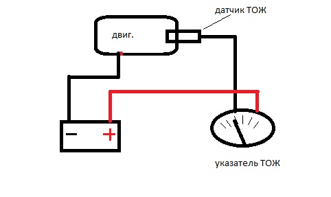

Прошу помощи по составлению принципиальной электрической схемы работы дополнительного датчика и прибора показателя температуры жидкости. (как-то еще зимой попал в тюнинг салон, там у них приборчиков, +/- 200грн., для доп установки - завались. до кольору - до выбору, как говорила моя бабушка. А вот подсказать как подключить......

И пожалуйста, уточните где находится не задействованный датчик ТОЖ? "который не зря ТАМ стоит".
Я наверно пропустил где это обсуждалось? Ну и "просто подключить" не совсем уверен как правильно это делать.
на датчике - один разем, на указателе ТОЖ - 2 разема.
Я ж в этой теме и спрашиваю - КАК ПРАВИЛЬНО ПОДКЛЮЧИТЬ? Буду признателен за принцип. электро-схему.
можно и на словах, как я понимаю там больше ничего не надо: акамуль.батарея - датчик - указатель.
Додаю нарисованную схему. Пожалуйста подскажите - правильно ли? поправте если ошибаюсь.

С водительской стороны в районе термостата, на тебя типичным вазовским контактом смотрит. Корпусом на массе сидит. А как подключить - надо схему конкретной головки указателя смотреть. На твоей схеме контакта головки на массу недостаёт, вроде как :?

Vlad_S написав:
вот и меня как-бы смущает, а с другой стороны- датчик как сопротивление ж работает, тогда все правильно.
(блин, говорила мне мама, в детстве - Учи сына, электротехнику...) :sad:
