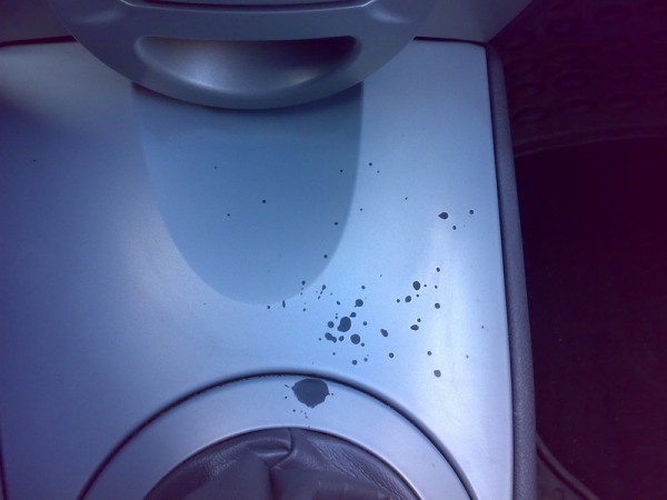

Сегодня оставил машину на солнышке,и надо ж такому случиться, на зеркале висел жидкий ароматизатор и потек.... как результат жидкость вступила в реакцию(темные аляповатые пятна,ни растворитель ни чего другого их не берет ) с пластиковой панелью кулисы....братцы кто что посоветует? Красить-вопрос как краску такую подобрать,да и вряд ли получиться :sad: да и как снимать ,вернее как от нее болезненно отсоединить саму кулису то? Заказать у китайцев скоко они за этот кусок пластика возьмут то???? Вобщем нужен ваш совет,может у кого есть идеи или кто сталкивался? :telephone: Перекрашивать в другой цвет не хочу....

Снимается она элементарно, на форуме уже несколько человек красили эту беду (в большинстве случаев по той же причине - потекла вонючка). в каких темах -не помню. поройся в "доработках интерьера"
Цвет 1:1 никто не подобрал. Грунтовать обязательно.
найди кусок кожи со старой одежинки... так, мысли вслух.

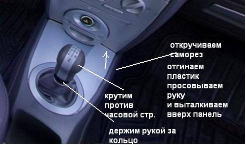

Мануал Мануалыч подсказывает

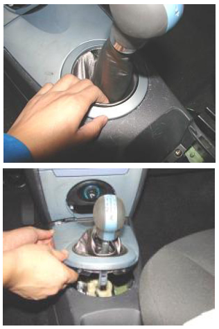

Правильный порядок снятия
1) Поддеваем чем то панельку и аккуратно отщелкиваем вверх.
2) Откручиваем декоративное кольцо под набалдашником ручки КПП
3) Отпускаем контрагайку
4) Откручиваем набалдашник рычага КПП
5) Снимаем панельку вверх.
Чет травня 19, 2011 8:55
Повідомлення Re: ПЛАСТИКОВАЯ ПАНЕЛЬ КУЛИСЫ
А можно даже ручку КПП не снимать, просто отщелкиваем панель, и под панелью на 3 шурупах крепится чехол КПП и усьо, панель в ваших руках. Так будет лучше и быстрей.

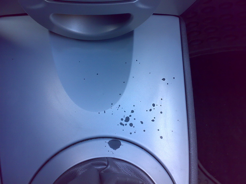

Вот кстати как это у меня выглядит то...выходит то чем мы дышим в авто достаточно агрессивно :shock: ,если так с панелью...то что же в легких то? :shock:

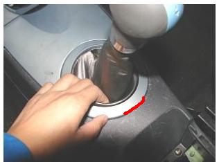

Я так и не понял с какой стороны ее поддевать то(ну чтоб поднять) ?
Чет травня 19, 2011 9:41 WWW
Вставляешь отвертку между темным пластиком консоли и панели и легонько поддеваешь панельку. На фотке помечено красным.
