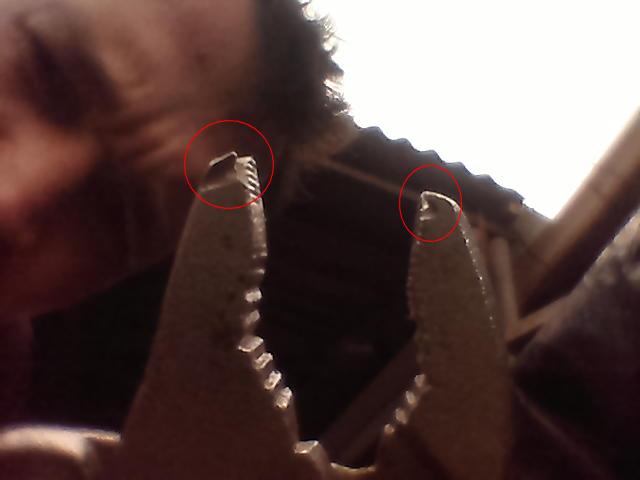

Есть специальные клещи для снятия\одевания хомутов. Стоят не дешево и достать трудно. Можно купить за 100рублей "крокодил" и заточив хитрым способом успешно им пользоваться. На выходных могу сфоткать, показать, рассказать. У себя все эти жестяные хомуты заменил на штрапсы, рекомендую.

Мыссык написав:
Болгаркой вытачиваем вот такие "клыки". На хомутах есть специальные выступы, зацепившись за них клыками, можно аккуратно снять и одеть хомут.
