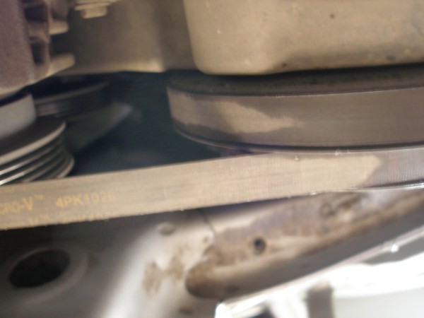

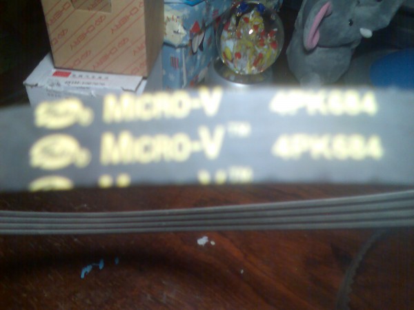

Господа!
Мне посчатливилось познакомится с человеком по должности Sales Representative for Gates Automotive Replacement CIS из компании Gates.
Все наверное знают проблему по ремням на Чери - на вторичном рынке нет аналогов с полностью совпадающими характеристиками штатным ремням. Как минимум это касается Кимо, Джагги, подозреваю что это касается всех Чери кроме Амулета и возможно Ку-Ку. И если ремни кондиционера или ГУРа ещё можно подобрать исходя из стандартно допустимых допусков в +/- 5 мм по длине ремня, то с ремнём ГРМ шутки плохи.
Проблема именно в том, что компания Гейтс разработала эти ремни с такими параметрами для конвеера Чери и не поставляет эти ремни на вторичный рынок ввиду того, что считает спрос на эти ремни в Европе отстутсвующим как таковым по причине понятной нам всем - нет Чери в Европе, значит и нет спроса. Но я поднял вопрос и его поднимают через представительство в СНГ в Бельгию о том, что машин Чери очень много становится в СНГ и есть спрос на ремни.
Меня попросили помочь и дать информацию про маркировку всех ремней по всем машинам Чери. Очень прошу отпишите в формате:
1. Модель автомомбиля: Кимо
2. Зубчатый ремень ГРМ - POWERGRIP HTD 167 YU 25,4-GD360 HSN
3. Ремень генератора - Micro-V 4РК684
4. Ремень ГУРа и кондиционера - Micro-V 4РК1026
Очень желательно сопроводить это фотографией приведённой маркировки.
Чем быстрее мы собирём информацию, тем быстрее она уйдёт в Бельгию, тем быстрее будет, надеюсь, положительный ответ о возможности поставок.

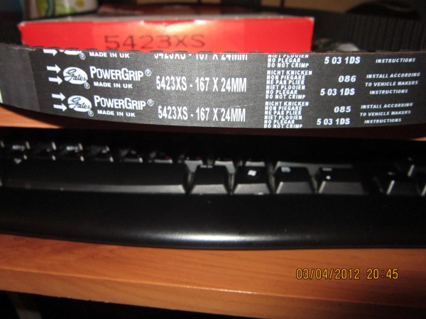

Почему только у официалов? Читал здесь что ремни Гейтс ставят на замену. И себе такой-же приобрел.
Пн май 21, 2012 15:01
Сообщения: 2206
Откуда: сан-харцызско
Сообщение Re: Маркировки ремней
на 1, 4 мм уже?
Ср май 23, 2012 19:42
Зарегистрирован: Чт май 13, 2010 16:46
Сообщения: 2014
Откуда: Полтава
Автомобиль: VW Caddy
Да.

пробег 79 тык, ремень не менял. лежит 2 ремня - один купил за 250 гр в магазине китай на Павших в донецке, второй подогнал Александр С(гораздо дешевле). МенедЖЁр уверял в абсолютной идеинтичности ремней с оригиналом(урод). ремень Гетс для наших машин существует, маркировка другая. в украине их до сих пор нет. харьковчане узкие ремни ставили, ездят.
в любом слечае это луЧЧе палЁнки!
кабы неролики, родным ремням ходить до капиталки!
