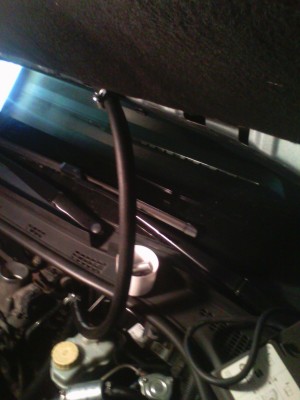

И ТАК !!! Я СЕГОДНЯ ПОТРАТИЛ ЦЕЛЫЙ ДЕНЬ ВОЗЯСЬ С МАШИНОЙ , РЕЗУЛЬТАТ - В ЛИЦО ДУЕТ ГОРЯЧИЙ ВОЗДУХ!!! взят крот 0.5л. шланги, баклашки, вода, авто компрессор и кофе!!!
Оттянулся от души !!! аж поясница колом :idea: !!!
А ТЕПЕРЬ ДОБАВЛЮ ФОТО С ОПИСАНИЕМ

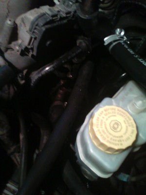

Комментарий к файлу: к печке подсоединил шланги подлинее !! в верх торчит подача а обратка опущена в низ в баклашку
IMG_20171225_113637.jpg [ 264.75 КБ | Просмотров: 8174 ]

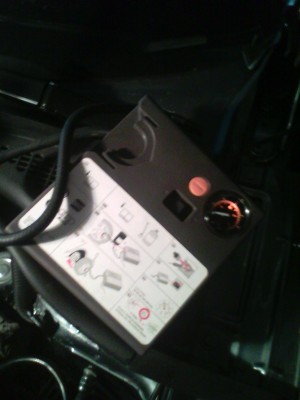

Комментарий к файлу: АВТОМОБИЛЬНЫЙ КОМПРЕССОР (чтоб самому не дуть в трубки)

Комментарий к файлу: ОТСОЕДИНЕНЫ ПАТРУБКИ КОТОРЫЕ ИДУТ НА ПЕЧКУ (ОБЩЯЯ СИСТЕМА С РЕДУКТОРОМ ПРОМЫТА ПРОСТО ДИС.ВОДОЙ ДО МОМЕНТА СРАБАТЫВАНИЯ ВЕНТИЛЯТОРОВ)

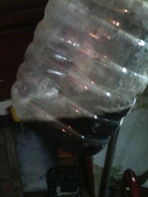

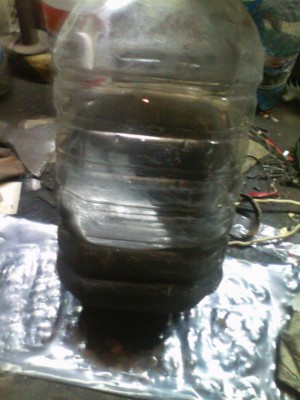

для начала попробывал продуть печь !!! пупок чуть не развязался!!! на подачу подсоединил 3л. баклашку с водой и чтосилы руками, ну а потом положив на АКБ всей массой (вес у меня 85кг) сдавил а с обратки маленькая струйка!!!
Взял крот 0,5л. залил в печь , подождал 30минут и... -

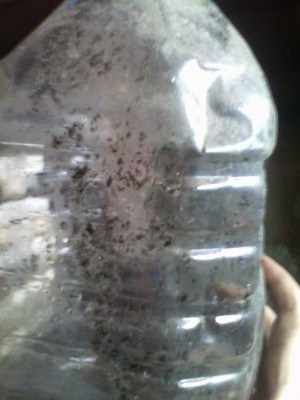

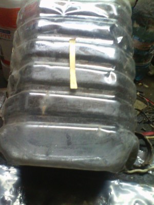

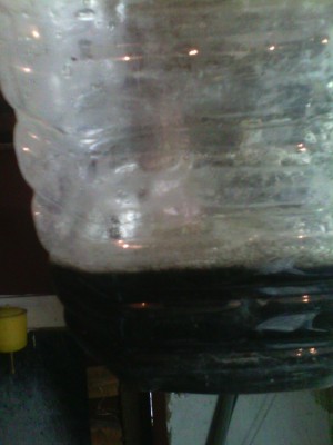

Комментарий к файлу: вот такие лахмотья выползли оттуда
IMG_20171225_114856.jpg [ 281.78 КБ | Просмотров: 8173 ]
IMG_20171225_114615.jpg [ 255.54 КБ | Просмотров: 8173 ]
Комментарий к файлу: после ожидания вот что я слил (моментами эта субстанция сама сливалась по обратке) с помощью автомобильного компрессора!!!

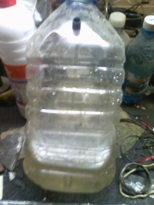

после промывки как сказано на этикетке крота - обильно промыть водой!!! что мы и делаем -
Комментарий к файлу: это та же первая вода
IMG_20171225_115447.jpg [ 312.3 КБ | Просмотров: 8171 ]
Комментарий к файлу: это вода после первой промывки
IMG_20171225_115516.jpg [ 278.5 КБ | Просмотров: 8172 ]

каждая промывка (а их было 3) составила 3л. и того пролили через радиатор около 10л.
после чего я смог дуть в подачу и из обратки легко всё выходило.
