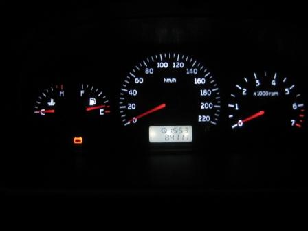

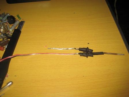

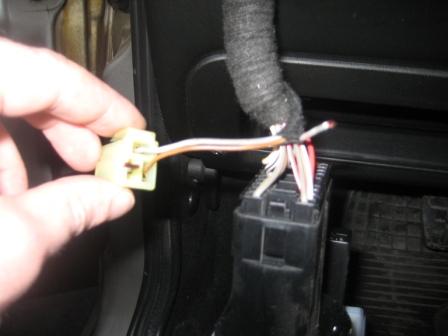

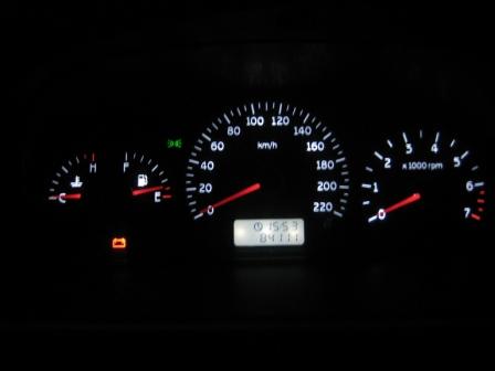

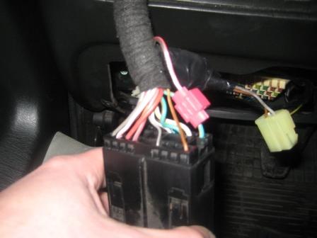

Часто бывает при солнечной погоде ничего не видно на приборке. Да и в разное время суток мне всегда комфортней ездить с подсвеченой приборкой. НО! Не очень радует, что при этом горят и все габаритные огни.
Итак, цель доработки была такой-заставить светиться приборку одновременно от зажигания и (или) от габаритов одновременно.
Для этого перед регулятором освещенности были поставлены два диода, дабы избежать подачи "+" на зажигание во время включения габаритов и наоборот. Т.е. один диод вставлен в разрыв штатного "+" провода перед регулятором, а второй диод одной стороной припаян к регулятору, а на вторую сторону подается "+" при включении зажигания.
"+" зажигания брал с соседнего разъема блока управления фарами.
Теперь при включении зажигания загорается приборка (и все кнопочки и переключатели салона).
При включении габаритов работа подсветки осталась штатная.
В общем, доработка для водителей, которым комфортней ездить с подсвеченой приборкой не включая при этом габаритов.
Потрачено час времени и 2 диода.))
Фото ниже.

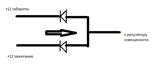

марку диодов и схемку подключения можно?

Диоды любые.
Мне под руку попались отечественные Д2**В
Схемка подключения ниже

так работать не будет, диоды надо другой стороной ставить :) ВОбще я такую вещь сделал год назад, и без диода. Мне не надо было, чтоб при включении габаритов загоралась подсветка.
viewtopic.php?f=64&t=295&start=120
