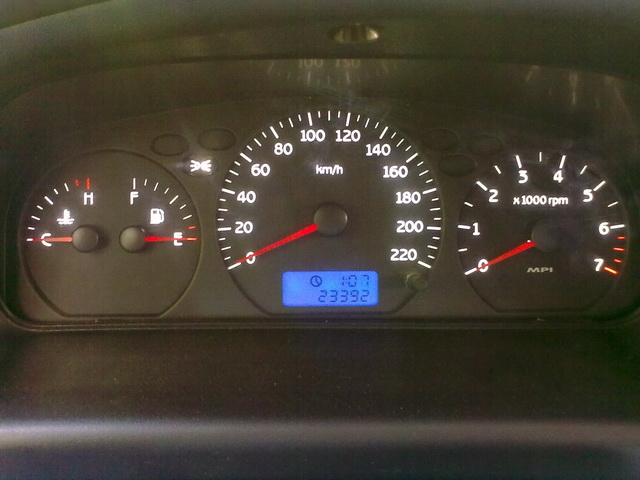

Светодиоды ставил не я а знакомый електрик ,а когда защёлкивал плату (тресь) :( и появилась трещина

Сегодня решил проблему с одометром. Огромное спасибо Maxim81. Вот что получилось

И пробег старый ? : ) Неужели перепаяли экранчик.

А его не нужно перепаивать, он не впаян. Он просто прижимается металической скобой к плате.

Вот из-за этой металической скобы и лопнул дисплей. Её нужно акуратно отгибать и загибать. :?

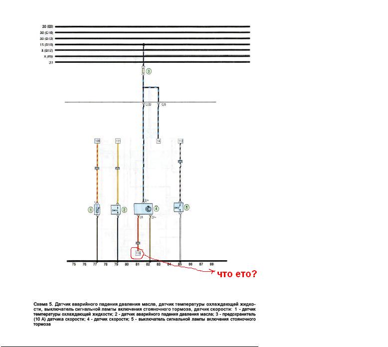

Что обозначает F115...
Вів листопада 23, 2010 17:42 ICQ
З нами з: Суб грудня 29, 2007 1:19
Повідомлень: 103
Повідомлення Re: Не работает спидометр на амулете!!!
Номер соединения по схеме. Ищешь на схемах по линейке номер и смотришь куда ведет контакт.

Поменял датчик скорости а спидометр как не работал так и не работает??? посоветуйте вариант решения проблемы?
