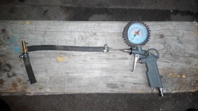

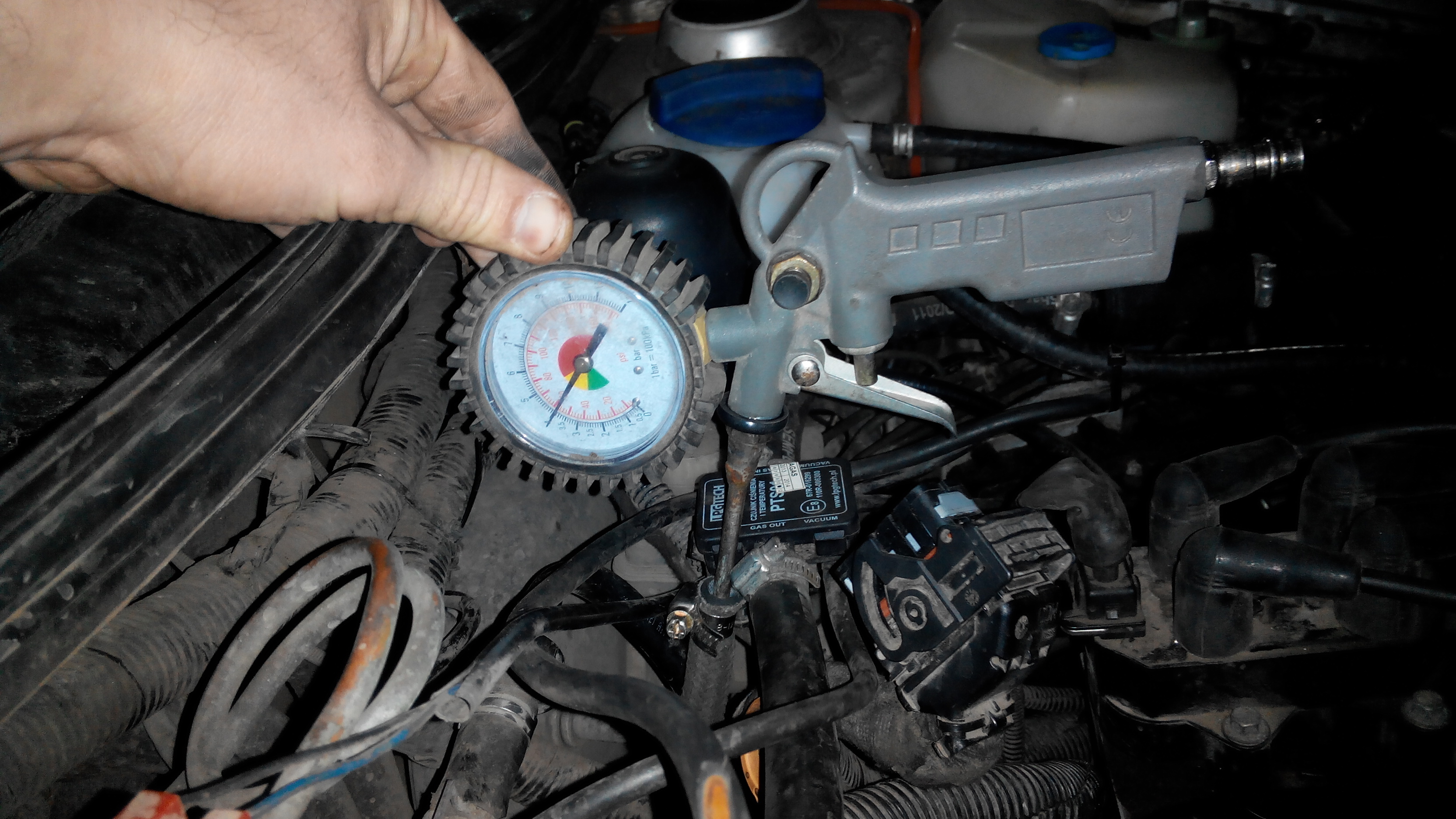

Датчик какой-то из критических барахлит на горячую, положения коленвала, распредвала. Либо, при горячем двигателе обазуются паровые пробки в бензопроводе, может перегревается бензонасос, перепускной клапан просаживается. Я бы искал где-то тут.
Датчики коленвала и распредвала я менял, без толку. Бензонасос работает, вчера соорудил манометр с тройничком, подключил, проверил, и в момент заглохания давление в рампе держится. Искра есть, давление топлива есть, значит форсунки не открывает? Сегодня договорился на следующие выходные отвезу машину по месту специалисту.
