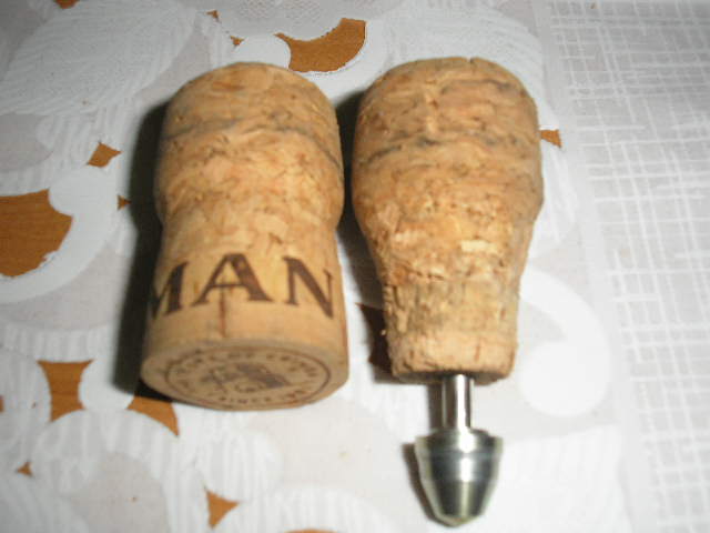

Повідомлення Re: высокие обороты холостого хода
livci написав:
Менять РХХ. Либо чистить.
Всем привет! По РХХ тут уж все разжевано, но и я вставлю свои 5 коп. Надо было ехать, РХХ плохо работает, ну думаю, сейчас быстро промою, продую и поеду, а РХХ заклинило, при разборке в торопях я его окончательно добил, а ехать надо, что делать? И придумал, взял пробку от шампанского ( не пластиковую ) подточил как карандаш на конус, чтобы плотно вошло в отверстие вместо клапана РХХ, по центру шилом проделал дырку и в крутил шток от РХХ, методом примерки и вкручиванием штока глубже в пробку добился нужного результата, т.е. 800 об. в мин. Так я ездил очень долго пока не купил новый РХХ, правда чек при этом всегда горел на щитке, но 800 об в мин держались всегда стабильно.
Farid 7
;) Восхищен простотой и гениальностью решения!
Раньше в журнале "За рулем" была рубрика "советы бывалых". Оч-чень полезная!
Предлагаю что-то подобное в клубе. И эту инфу - как раз туда!
