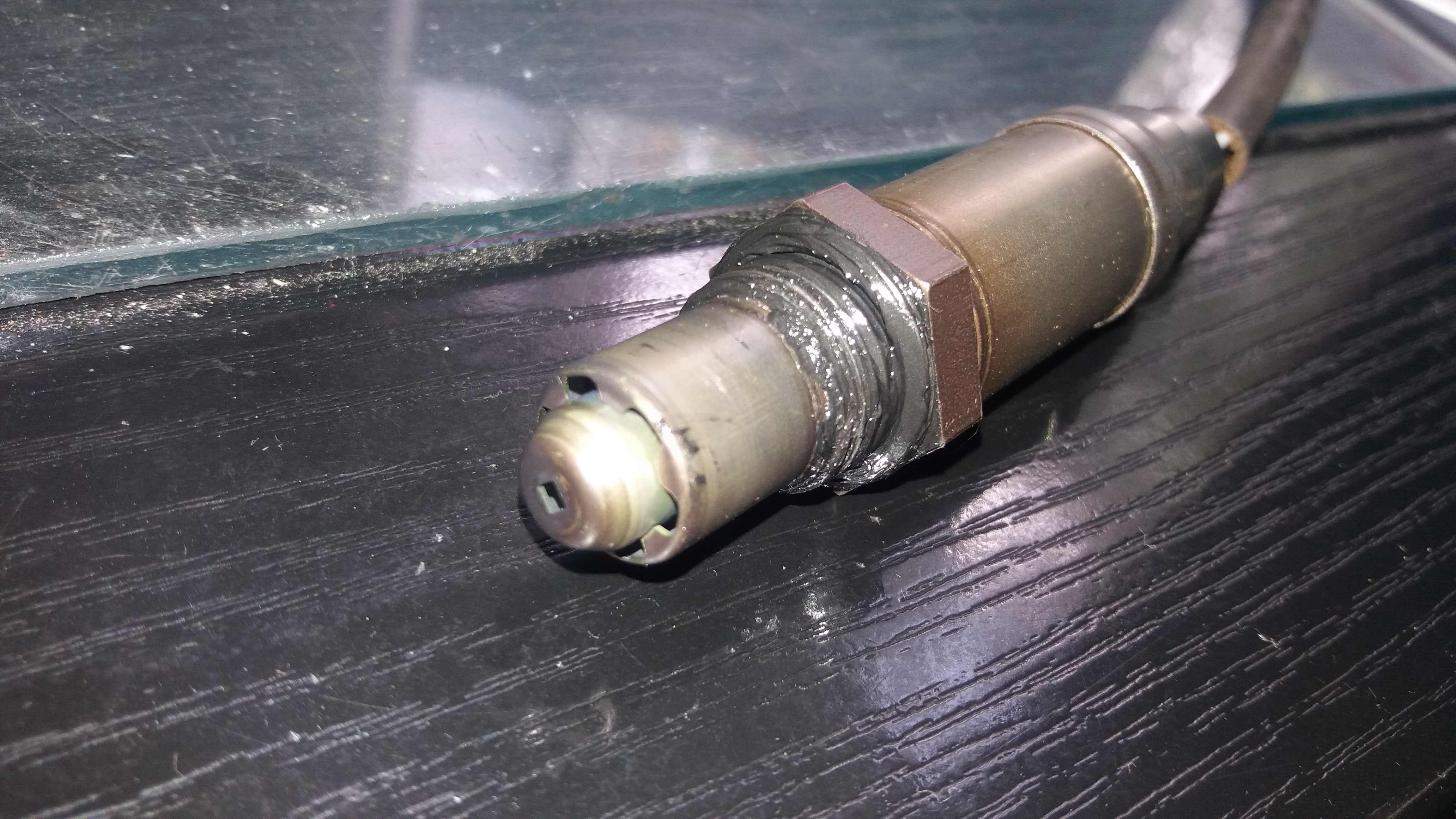

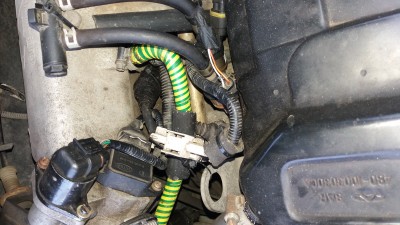

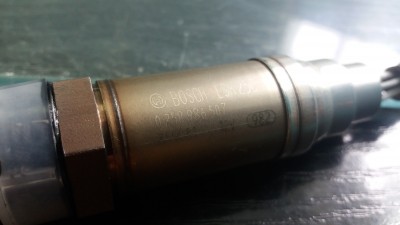

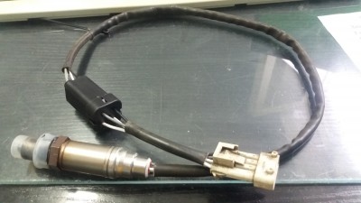

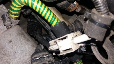

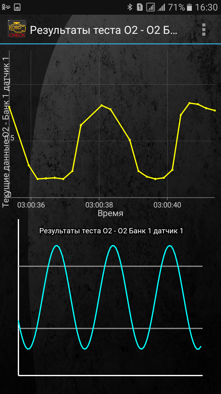

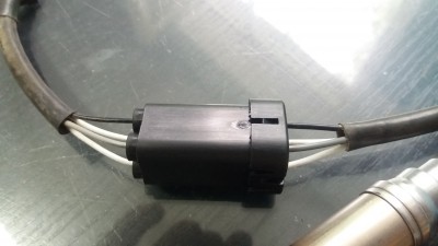

В продолжение предыдущего поста...
Установил универсальный лямбда-зонд Bosch 0 258 986 507. Проблема была в демонтаже старого, родного зонда, поскольку он прикипел-приржавел намертво! Ничего не помогало его открутить: ни горелка, ни тормозуха, ни тиски...
Поступил радикально: отпилил нафиг верхушку и высверлил сверлом на 18 на малых оборотах в станке. Удалось не повредить резьбу в штанах, но на всякий случай смазал ее смальцем и несколько раз прогнал подходящим болтом! Остальное было делом техники. Удлинил провода лямбды, срастив их с родными, а саму фишку вывел в подкапотное пространство. Все работает!
Ниже несколько фоток в тему...
