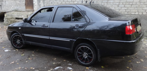

сменил 14-е на 15-е.
Пон листопада 25, 2013 21:16
Повідомлень: 925
Звідки: г.Харьков
Автомобиль: Lanos
Повідомлення Re: Диски

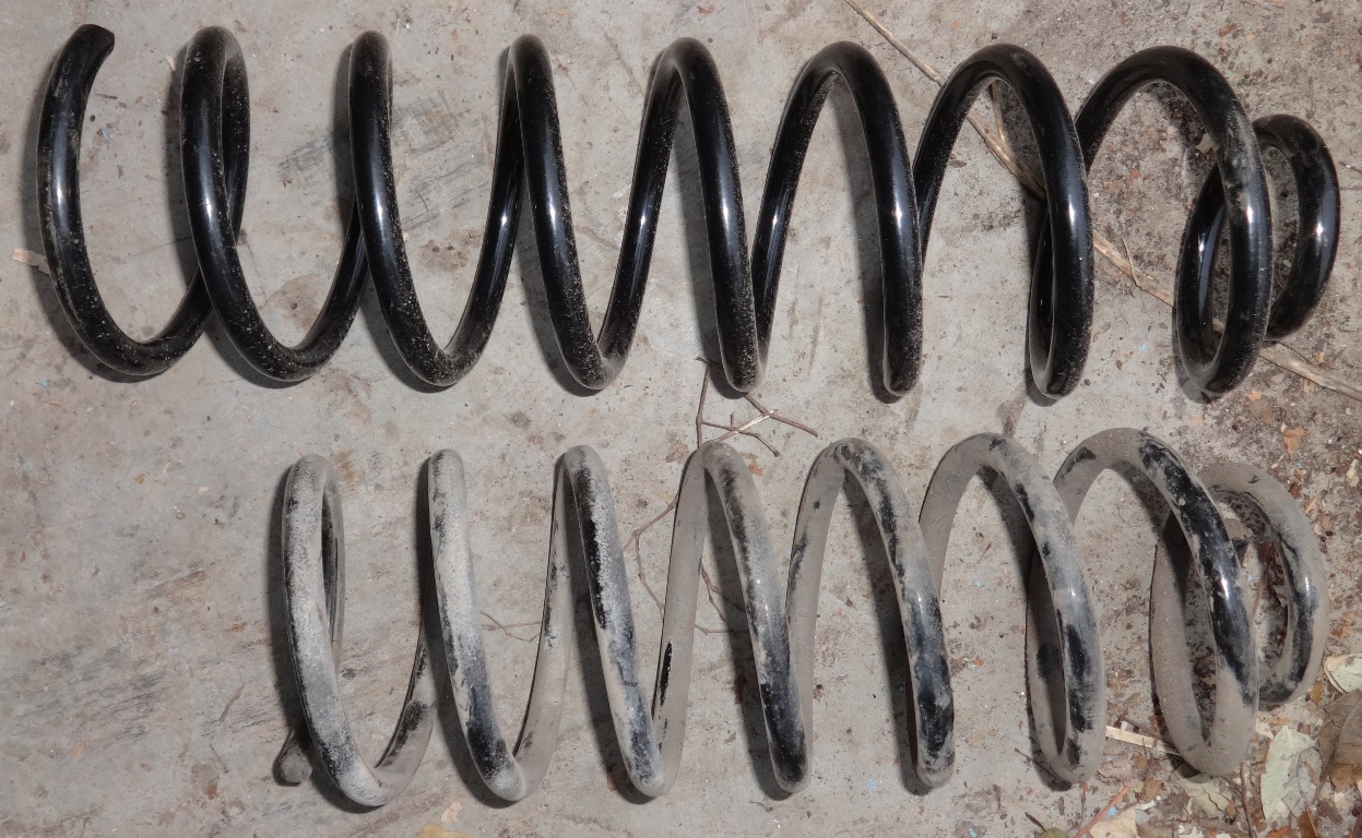

А чего так жопа задрана?
Пон листопада 25, 2013 21:31
Повідомлень: 2206
Звідки: сан-харцызско
причина в пружинах - новые длиннее, старые просто не работали. и аморты боге масло от Александра С. у них чашка вышена 1,5 см.
на зиму оставлю как есть на лето покороче и пожеще поставлю прЮжинны.
Пон листопада 25, 2013 21:36
Диски зачъёт!
Пон листопада 25, 2013 23:47 WWW
Повідомлень: 2206
диски 6,5j.ЕТ30 р15.ZW, 4х100\4х98. пришлось искать новые болты(достались на халяву - выиграл на спор у продавца - тот клялся шо цо на дисках ланоса больше чем на муле... но мы то знаем!)
