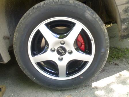

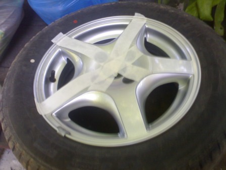

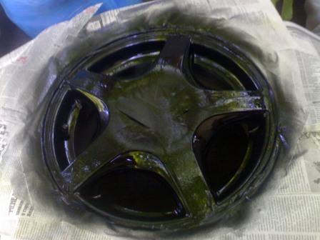

Повідомлення А как вам штатные диски в таком исполнении?
Немного личного тюнинга. Не судите строго, но мне лично нравится.
Востаннє редагувалось Daredevil в Нед червня 22, 2008 23:03, всього редагувалось 1 раз.
Нед червня 22, 2008 22:42 ICQ
Повідомлень: 376

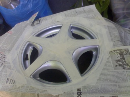

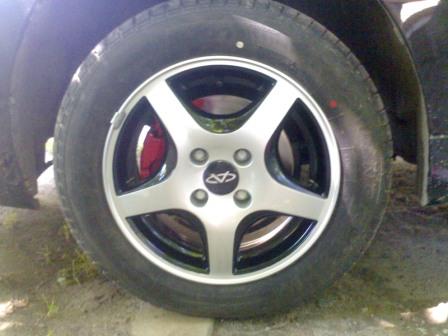

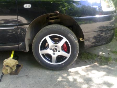

Фотоотчёт. Может кого заинтересует.

Чернение дисков смотрится неплохо, если краска будет держаться. А зачем суппорты красить в красный цвет? Они ведь от этого Брембо не станут. Да и задние барабаны при этом особенно хреново будут смотреться. Или их тоже в красный?
Пон червня 23, 2008 0:15 ICQ
а при покраски их не обязательно снимать?

Смотрится прикольно. Я видел полностью черные сомокрасы, но краска начинала лупиться. Надо какую-то стойкую.

Чем красил? Грунтовал перед покраскои или нет?
Пон червня 23, 2008 15:59
Судя по всему не грунтовал.
Дисков на год хватит -потом придется шкурить. Есть конторы которые красят диски порошковыми термокрасками которые обжигаются в печи. Но цена вопроса конечно...
Задние барабаны мона красить в черный цвет -смотрится нейтрально-но оттеняет литье.
И еще важный момент.

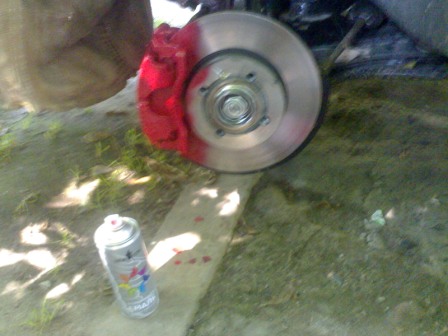

Чем красил суппорт????? Он греется неподетски -нужна спецкраска -я покупал американскую термокраску для блоков двигателей и клапанных крышек -та держится.
Пон червня 23, 2008 16:29
Штоб хорошо держалась краска надо матовать и грутовать.
Пон червня 23, 2008 21:59
Повідомлень: 376
Красил обычной балончиковой краской. Далее по эксплуатацыи буду смотреть, бывает что дешовая краска, держетса лутше навороченой. А супорта и барабаны тоже в красный цвет покрашу. мне просто так вид больше нравитса. Задние пока неуспел ещё покрасить. Покрашу, Выложу фотки. Кстати там краску на фотке видно там где супорт. Немного розмазано, но видно. Будем надеятся что пока поезжу, а вобще то никакой краски вечной небывает. А так если чё, немного подкрасил и в путь, и недорого. Сегодня второй день езжу, то пока не шелушитса. :) Кстати на наших дисках идёт лакокрасочное напиление, и впринцыпе(я конечно не спец) но любая балончиковая краска должна нормально прихватитса. ИМХО

Daredevil написав:
Ты перед покраской шкурил-хоть диски? Если нет - то держаться не будет ;)

Нет не шкурил, но пока собака держится ;)

но кроме грунтовать и шкурить не помешало бы и матом покрыть :eek:
