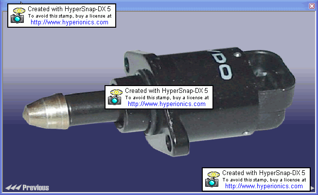

У меня стоит заводской "Сименс", вот когда его чистил не понравилось- шатается стержень с наконечником который перекрывает подсос воздуха.
