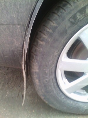

Повідомлення Re: Размер шин на Амулет

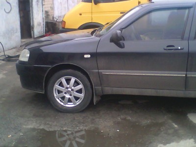

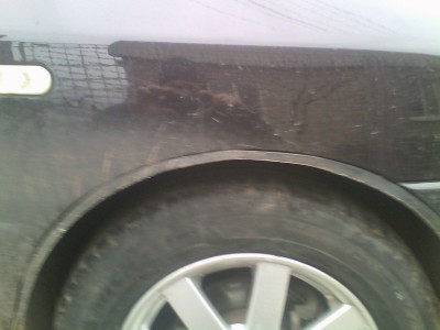

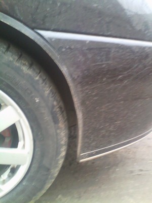

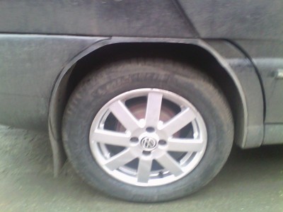

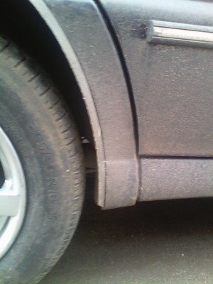

не стерпел!!! взял себе я всё таки 15 диски и резю у знакомого в долг на 1 сезон мишку R 15 205/60 остаток 4мм и вот чё получилось -
Суб березня 26, 2016 15:56
З нами з: Пон квітня 09, 2012 18:59
Повідомлень: 297
Звідки: Мелитополь
Автомобиль: AMULET QQ
Повідомлення Re: 15" или 16" колеса, реально ли?

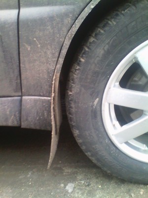

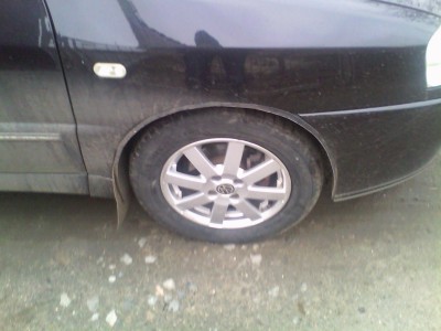

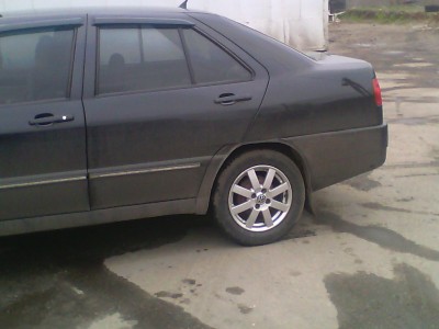

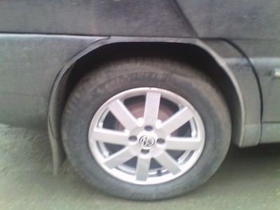

купил 15 диски и резню 205/60 мишка гринн
вот что получил _ - _ ---
Нед березня 27, 2016 13:52
Повідомлень: 297
Звідки: Мелитополь

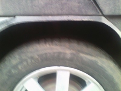

трёт о подкрылки внутри при полном выворачивании руля!!!
Нед березня 27, 2016 13:53

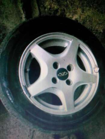

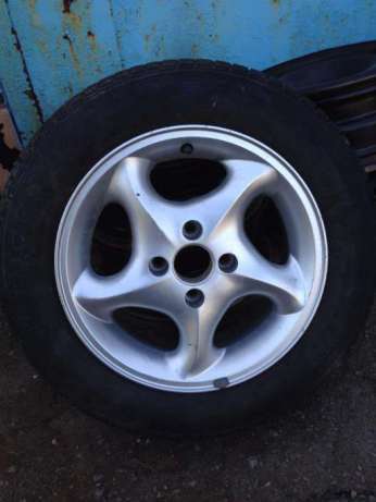

Повідомлення Re: Диски
уважаемые! а кто может подсказать на фото два вида дисков. это оба варианта амулетовские? потому как первый вариант видел на всех амулетах а вот второй вживую даже не видел. но пишут что тоже наши.(вылет.разболтовка.ЦО совпадают? может у кого такие стоят?)
да это амулетовские !!! всё у них идентично!!! ток рис разный
прикольно! или я такой внимательный или второй вариант реже встречается... 8-)
Намного реже. Я в Киеве их видел всего несколько раз. Могу ошибаться, но кажется со вторыми шли самые первые Амулеты.
