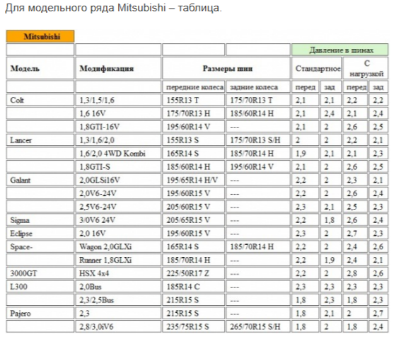

И очень важно давление. Качайте то что написано на шине, а не на лючке. Заводская шина стояла макс. давление 2,6 и на лючке то же.а вот уже 5 лет катаю мишлен там давление 3,5 я держу 3 износа почти не видно. Расход в норме по ходовой ничего не делал. Износ равномерный. Это вторая резина проехал 111 тыс. км вместе с заводской. зимой гуд.ер летом была заводская теперь эта. Летом ездил больше.

Коллеги, 3-3,5 атм. это очень много для легковой шины. Рекомендуемое давление 2-2,5 атм. в зависимости от марки авто и шины.
Пон травня 06, 2019 11:19
Повідомлення Re: Шины, диски, крепления колёс
для амулета это космос. Рискну предположить, что машина жесткая и ходовка убивается. Производитель шины может написать максимальное давление. В зависимости от веса машина и самой геометрии подвески требования к давлению разные и тут надо смотреть что рекомендует производитель автомобиля. В случае с более тяжелым машином типа пассат то я качаю по 2,6 перед и 2,6-3,0 заднюю ось, в зависимости от загрузки

ну во первых я не 3,5 качаю а 3. По поводу ходовки могу сказать что ничего не менял кроме стоек амортизаторов которые поменял на 40 тыс. и то по причине заводские стучат на ямах. Сейчас уже конечно надо менять втулки задней балки, и впереди втулки стабилизаторов, 111 тыс как никак. Жесткая это чем измерять, зато управляемая. но могу поспорить что вся ваша резина стирается по бокам, а это признак недостаточного давления, если по центру то перекач, ну конечно же когда с развалом все ок. А у меня равномерно по всей ширине. Ну а сколько качать это уже религия. если хочется чтоб было "Мягче" то катайтесь на недокачанных, только не удивляйтесь что резина 20 тыс ходит и расход большой а на ямках диски гнет. Я не заставляю, просто поделился своим если можно так сказать опытом. (за рулем каких то 27 лет и пробовал по разному). Хотя может и ошибаюсь. :oops:

Хорошая статья есть
http://rezina.biz.ua/faq/davlenie_v_shi ... hno_kachat
