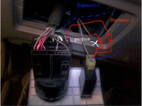

dispavb написав:
Сегодня специально поигрался выключателем без ключа зажигания. Так вот при повороте выключателя в сторону включения подсветки приборов четко слышно замыкание контактов какого-то реле еще до положения, соответствующего включению подсветки. По звуку релюшка стоит либо в самом переключателе либо сразу за ним.
Сделал себе подсветку приборной панели сразу после включения зажигания…прикольно. Все остальное работает штатно.
Снимаем переключатель, для этого надавливаем на переключатель и немного поворачиваем его по часовой стрелке.
Как видно на фотке, белый крест показывает где надо разорвать провод.
Синий — это самый простой вариант переделки, подсветка включается только от зажигания.
Красный — это еще один вариант, устанавливаем диоды по 10А, теперь подсветка включается и от зажигания, и от включения габаритов.
Соединения я все сделал на разъемчиках, и термоусадке. в солнечную погоду намного лучше видно показания приборки
2-единственный минус- при повороте ключа загорается всё в салоне ( все кнопки, блок климата), внешние габариты не включаются
По схеме 2,
Яркость подсветки можно регулировать
