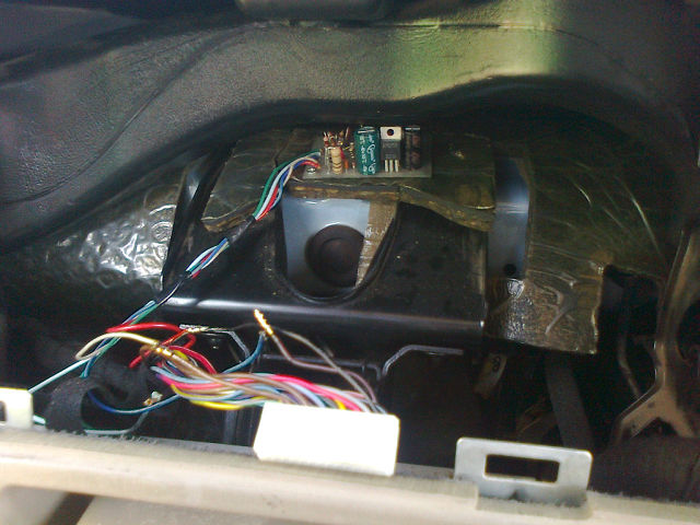

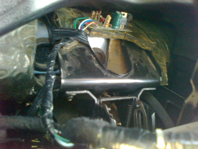

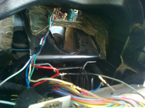

Повідомлення Re: Как подкоректировать показания спидометра?
Сделал такой прибор http://dikoy44.narod.ru/projects/odometr.htm поставил, прибор заработал как и говорилось в описании схемы сразу без наладки,установил коэф. поправки 1,17 теперь обороты тахометра :2500 скорость 105; обороты 3000 скорость 125 на пятой передаче, по GPS при 2500-98 ,при 3000 -118 км\ч.При этих показаниях одометр должен показывать правильно ( еще не ездил на заранее известные дистанции ). Монтировал прибор внутри торпеды возле приборки ,сигнал датчика скорости брал из жгута разъема приборки (перекусил провод идущий от датчика и подключился последовательно) + и - брал с того же жгута- зачистил немножко изоляцию и подключился. Теперь с фолцовскими патрохами в КПП спидометр и одометр показывают правильно!

Фото проделанной работы
