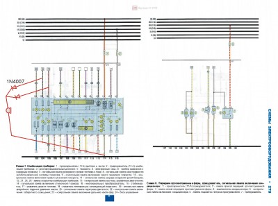

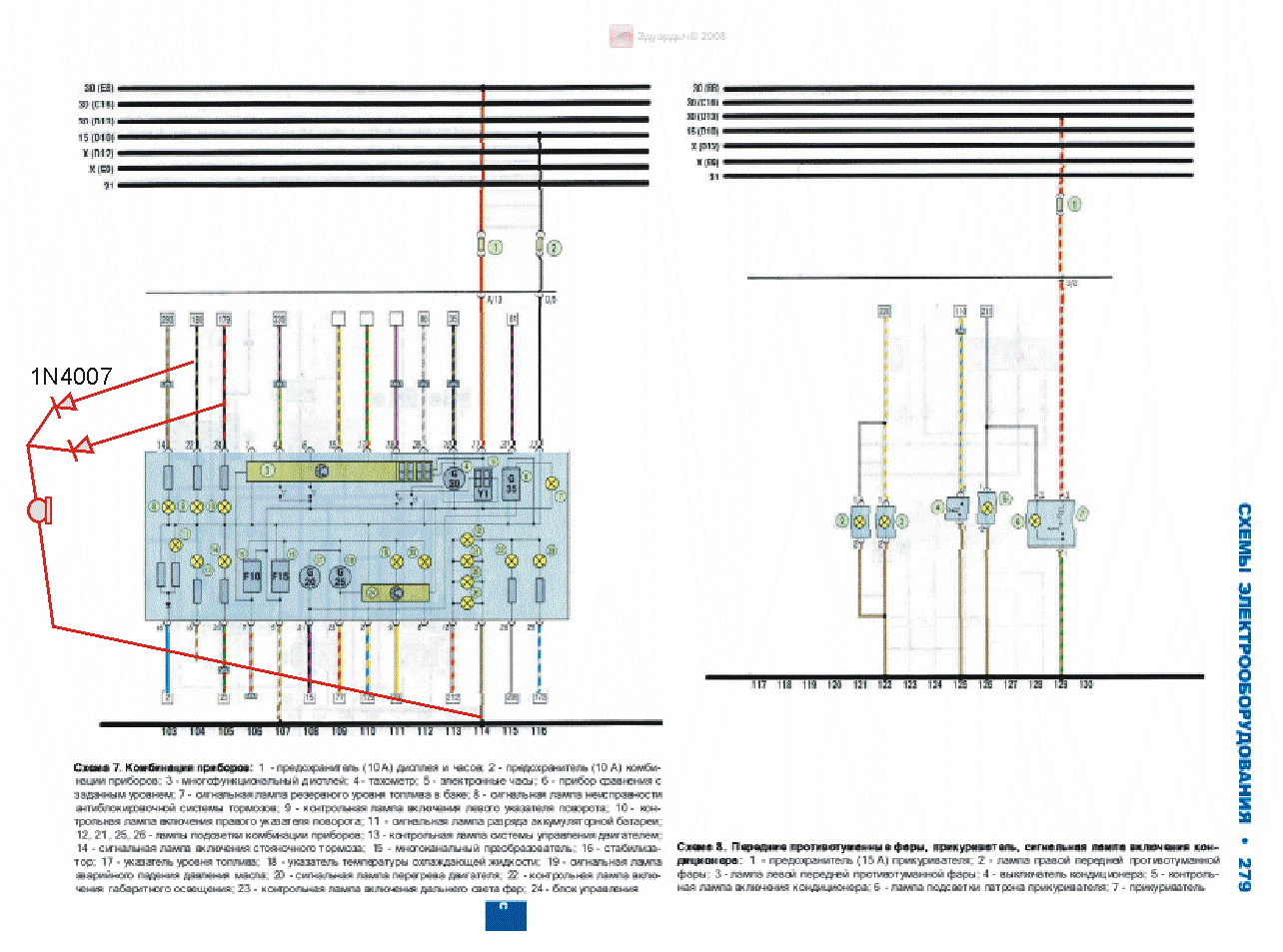

Повідомлення подсветка панели и зумер для поворотов
очень не удобна подсветка только при включении габаритов, разобрав панель все исправимо, плюс поставил зуммер на повороты (дольше собирался а делов на один час)

можно подробнее про зуммер. тоже очень интересуюсь.

zamotay 75 написав:
Нед червня 22, 2014 19:55 ICQ

Повідомлення Re: подсветка панели
а звідки взяв зумер, і який звук він видає?
Пон червня 23, 2014 22:41
тю, да на базаре раньше было по 20 грн, просто зуммер, дает звук ПИ. Единственное что я такой зуммер ставил на реле поворотов, это проще чем приборку снимать. Со временем снял, т.к. когда стоишь на месте с поворотом оно бесит, а когда на скорости с открытыми окнами или музыка не слышно.
