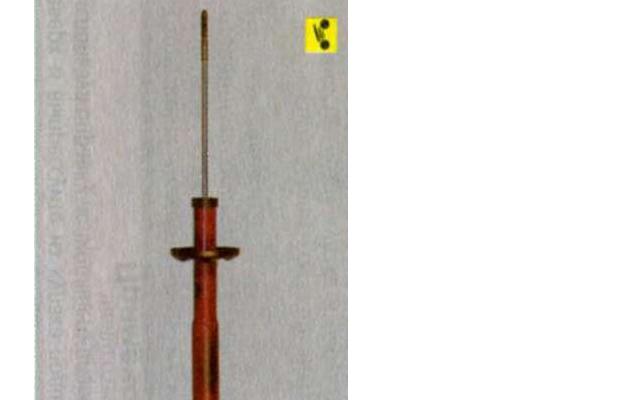

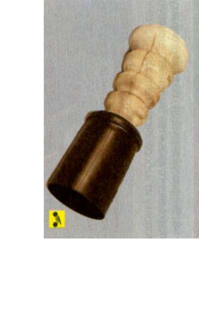

Сегодня ехал из деревни: в багажнике 42 литра воды (с родника), 4 зимних покрышки (руки не доходят поменять или вытащить их из багажника, т.к. потеплело вроде и зиму ставить отпала необходимость), сумка с вещами на киолограмм 5-7, я в салоне и жена. Также шел легкий дождь.
Когда приехал в Харьков, то услышал, что есть скрип резиновый. И еще, он есть на маленькой скорости на больших покатых ямах во дворах. И есть он когда сильно зад придавить. Т.е. судя по всему действительно трет не пыльник, а буфер сжатия об тарелку.
Вот и вопросы сразу: Какая смысловая нагрузка у буфера сжатия? Буфер сжатия и пыльник - как эти две резинки между собой срощены? Как они закреплены на амортизаторе? Не будет ли проблемой подрезка одного кольца буфера сжатия?
Только большая просьба, отвечайте те, кто реально это все видел и пробовал, а не те, кто слышал от кого-то.... Если можно, то с рисунками.
Спасибо. :D

Надевается на шток амортизатора...
Нед листопада 16, 2008 18:22 ICQ
Повідомлення Re: Рыпит(скрипит резинками) задняя подвеска
Т.е., его можно приподнять и напихать туда смазки? Или ВД-шки? Или они еще и сверху прижимаются как-то?

Приподнимал, пшикал "ВэДэшку", напихивал "Литол" - добился тишины ровно на один день. :x
Скорей всего этот скрип лечится только заменой буфера...

Смотри: буфер этот фиксируется самой широкой частью в "стакане" (просто вставляется и держится за счёт упругости материала без дополнительных защелок). Скрип производится при трении штока амортизатора о внутреннюю часть этого самого буфера (он сделан из дерьмового материала), а при нагрузке ещё усиливается. Так что смысла в "подрезании" я не вижу. Этим действием (в моём случае) можно только усилить скрип, потому что буфер будет ПОСТОЯННО скользить по штоку и "напрягать мне мозг".

Я ж написал - материал дерьмовый. С виду резина, а наощупь - пенопласт.

На пустой машине с исправными амортизаторами он практически не задействован. Но если ты "поймаешь яму" на гружёной машине без отбойника - получишь очень неприятный удар железом о железо (амортизатором об "стакан"). И не факт, что без последствий.

Поменял заднии аморты на Каябу, зад присел на 2 см :( думал ерунда, начитавшись форума додумался укоротить отбойники (отрезал верхнее кольцо) когда в машину садятся сзади 3 человека трутся брызговики об асфальт,зад сильно проседает и почемуто при сильных ударах по задней подвеске стал громче удар. Отбойники не дают заду проседать служат ограничителем.
