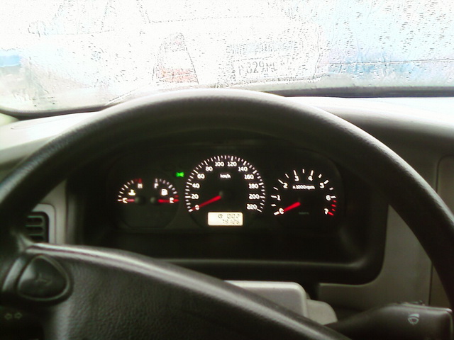

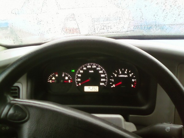

Долго руки не доходили, но все-же- ЗАЦЕНИТЕ.

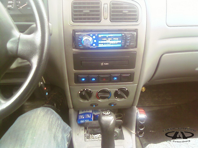

Ага... Я тож уже 2 недели с синей катаюсь.
Оказалось всё там не так и страшно и делается.
Теперь у меня всё синее. Приборы, печка, управление светом, ручки открывания дверей подсвечены, ноги водителя и пассажира, и даже кнопки ЭСП синие.

Руслан, это ты зря! На фотке вид не очень т.к. делал днем и подсветку выкрутил на максимум. Ночью очень даже прикольно и успокаивает (может у меня нервная система и сетчатка глаза не такая как у всех(шутка)), но если бы ты увидел в ночьное время в живую, тебе-бы понравилось. До печки и всего остального еще не добрался, но се еще в переди. Так что если будет жилание, могу договоримся. :-P

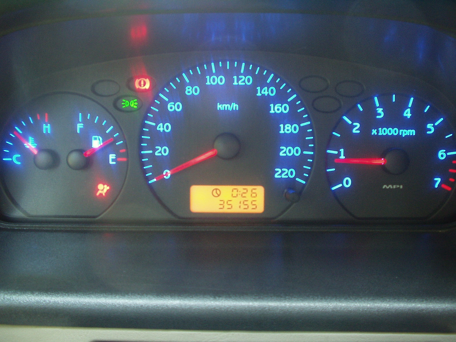

Сегодня ремонтировал панель приборов - на километраже средняя цыфра не светилась (больше года).
После разборки панели приборов пришла мысль сменить цвет подсветки. :idea:
Быстренько мотнулся на радиорынок, купил светодиоды, благо выбор цветов есть. Взял немного желтых и много белых. Диоды 3-х вольтовые, или 3,2. Там народ знает. Перепаял. И все. Красота!!! :dancea:
Позжее выложу фотки, сейчас просто еще слишком светло, чтоб такую красоту фоткать.
А цыфра перестала светится изза кусочка пластмассы, размером с волос, попавшим под резиновый контакт еще на 3-ей тысяче :?

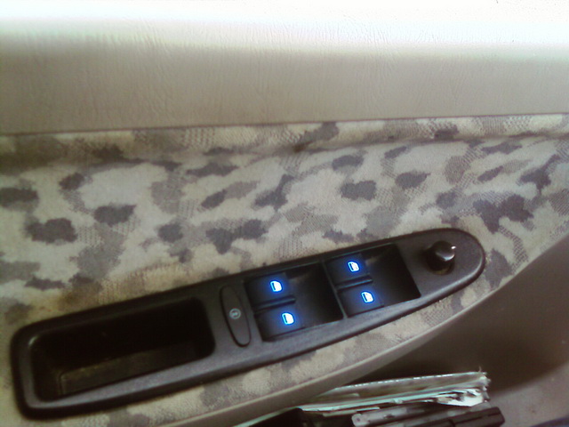

А вот что я сделал.
Еще сделал подсветку внутренних ручек открывания двери.

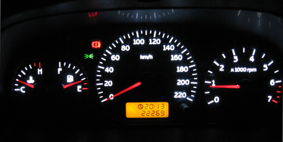

Вот моя панель приборов. Извиняйте за телефонное качество :?
Еще надо протереть стекло изнутри, некогда было...

А в ручках подсветки нет. Брал корпусные 3мм, цвет по желанию. Снимаешь обшивку, засверливаешь корпус ручки и вклеиваешь диод с сопротивлением, питание брал с подсветки кнопок стеклоподъемников.
