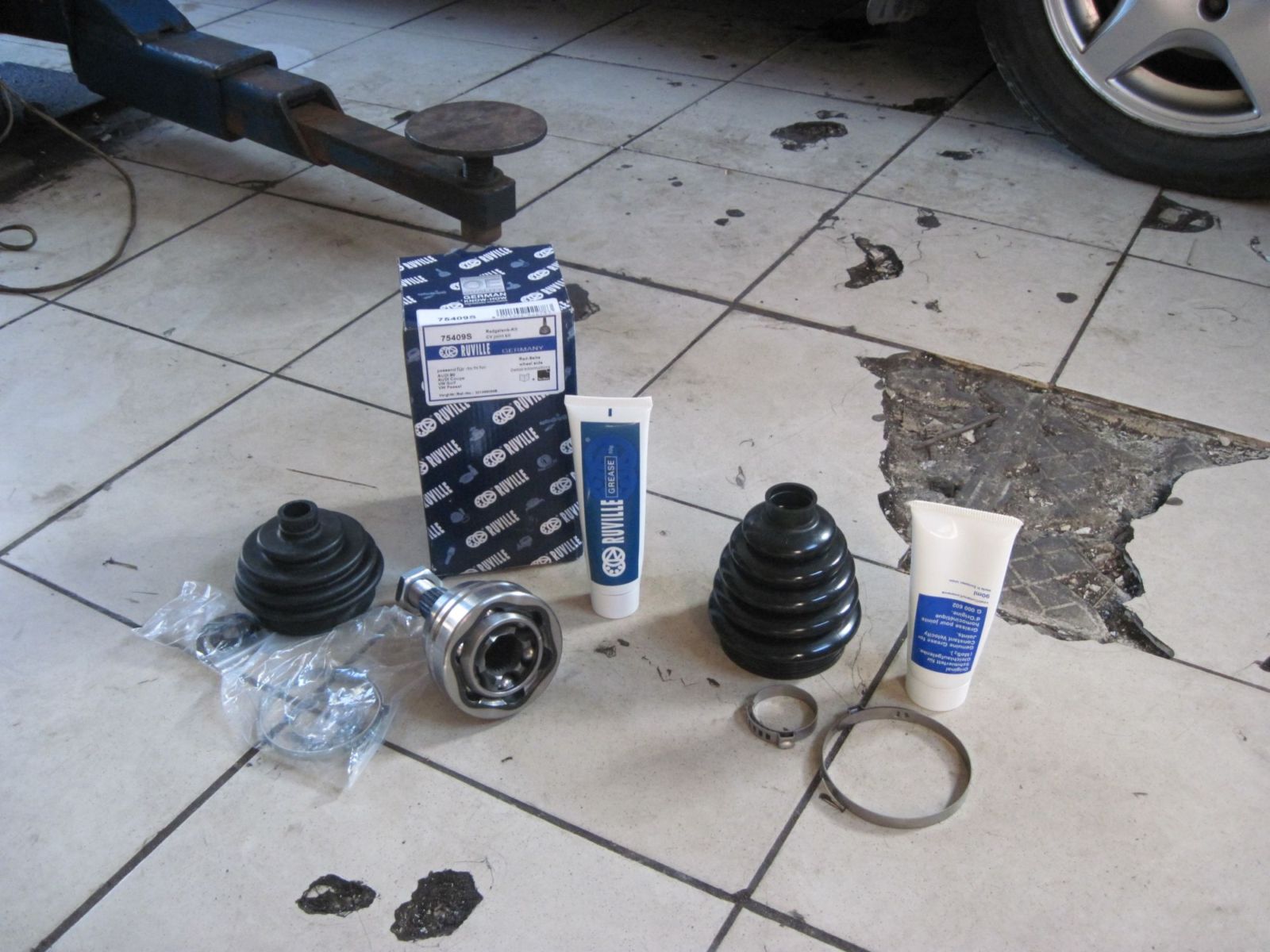

Такие идут на 41-й Москвич, мне тоже такой подсунули его пробег несколько тысяч и 1.5 месяца, при этом ему полный кирдык и шрусу тоже, так я взял RUVILLE 75409S - ШРУС наружный (комплект) 197 грн, но в этом комплекте пыльник маловат по маленькому отверстию, в нем 18мм, а надо 26мм,так я еще заказал RUVILLE 755414 Пыльник шарнира (Комплект) 79 грн , поставлю отпишусь!

Сегодня заменил шрус и поставил пыльник из термопласта, стало все как родное, работает отлично, а там посмотрим.
Материалы:
ШРУС наружный (комплект) RUVILLE 75409S
Пыльник шарнира (Комплект) RUVILLE 755414
Как сказал в предыдущем посте - пыльник который идет со шрусом маленький, а этот еще и не резиновый, а из термопласта , говорят лучше ходят!
Еще все это подходит тем у кого шрус со внутренними шлицами количество которых 30 и сбивается с вала, а те которые с начала раздвигаются усики на стопорном кольце (как в книжке по ремонту), а потом сбивается, то эти на 32 зуба и меняются только на оригинал.
