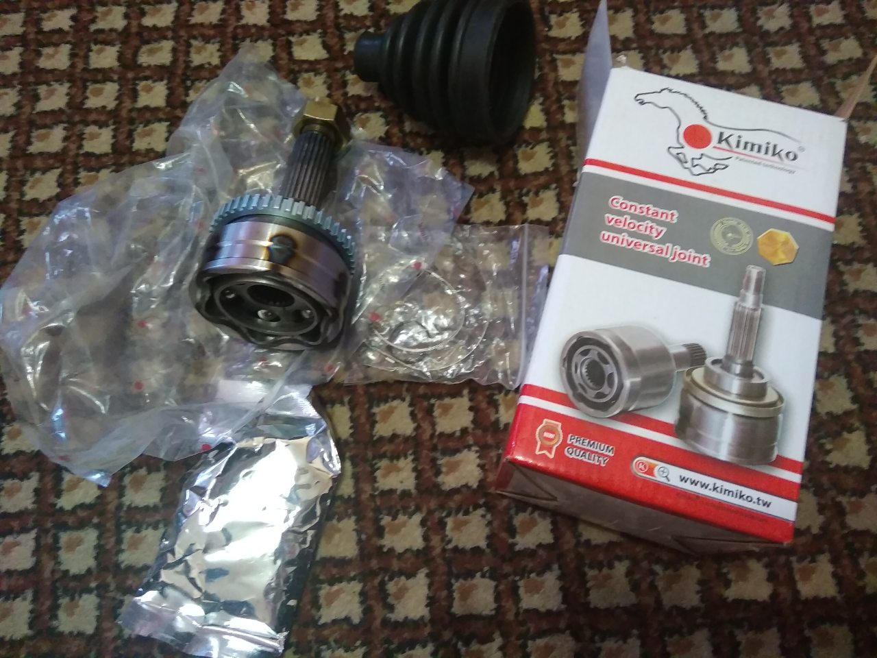

При повороте влево хруст ( сам виноват) при выезде на трассу сильно рванул, сорвал теперь хрустит при повороте влево и начало хрустеть и задом сдаёшь . Но я не об этом .
Купил ШРУС с шестерёнкой под ABS. Смогу я его установить себе так как ABS у меня нет? Продавец говорит - если будет мешать сбей молотком шестерёнку и ставь .
Суб березня 02, 2019 13:42
Повідомлення Re: ШРУС
Если будет мешать - сбивай.

Я на одном ШРУСе рукой снял , а так сбиваю - они там не нужны .
