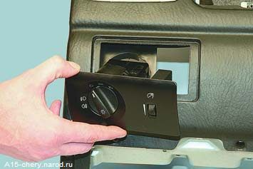

У всех с левой стороны есть переключатель (фото приложу). Он включает при первом положении (если крутить по часовой стрелке) габариты, подсветку номерного знака и освещение приборной панели со всеми переключателями. ПРАВИЛЬНО?????
Дальше, если повернуть опять же по часолвой стрелке, то включится ближний свет.
Если потянуть на себя, то включатся противотуманки (передние), а если еще раз дернуть, то включаться задние противотуманки.
СОГЛАСНЫ??????
Так вот, у меня получается, если повернуть на одно положение в право (по часовой стрелке) то должна включиться подсветка и габаритов, номерного знака и всей комбинации приборов с переключателями, а у меня включаются только габариты, а все остальное не включается.
Кстатии, при включеных габаритах, если потянуть переключатель на себя то можно включить передние противотуманки, но при условии что будет включена подсветка приборов и всего остального выше перечисленного. В противном случае гореть будут только габариты.
Ну вот, как то так.
Когда поворачиваешь переключатель слышно что клацает какое то реле и все включается, либо нет. :)

Может на предохранителях плохой контакт, или переключатель выпрашивает себе пенсию.
На красном форуме про Амулет есть темка "Как снять переключатель наружного освещения" там схема самого переключателя с распиновкой контактов, посмотрите может поможет.

Та в курсе, но у меня она не влияет на подсветку номера и тем более подфарники. В данном случае скорее всего сам переключатель шалит.

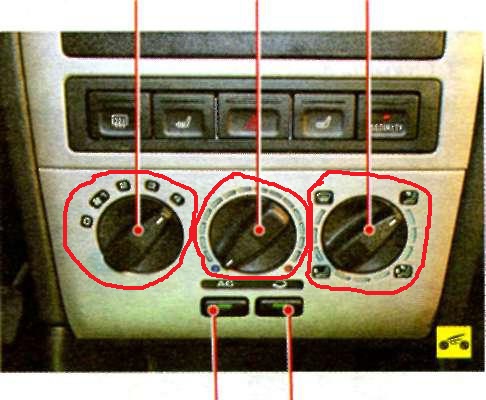

Всем привет друзья!!! Я не совсем расбираюсь в електрике автомобилей хочу Вашего совета или помощи.
Началось все с того что я поменял радиатор печки. А для этого как многим здесь известно нужно полностью снимать всю ТОРПЕДО ну и конечно отключать все фишки. Так вот радиатор я поменял, поставил все на свое место, подключил обратно все фишки на свои места (кстати две фишки совсем никуда втыкнуть, он при вскрытии торпеды внутри болтались я так понял они для подогрева сидений которого у меня нет). После сборки завел авто все работает, приборка светит, магнитола поет. Но есть одно НО - делал я это днем и не обратил внимания, но когда пришлось ночью ехать то заметил что нет подсветки на регуляторах отопителя (на фото обведено КРАСНЫМ). Сама печка работает на всех положениях 1-4, воздух дует, регуляторы работают. Когда включаешь кондюх то кнопка АС светит при нажатии, кнопка рецыркуляции тоже когда включить светит а остальное НЕТ. Помогите разобратся.

Нет или очень тускло? Почему спрашиваю, просто на накладке переключателей стоит отражатель. Он мог не попасть на своё место и нет отражения света. Или лампочке приснился зверёк

Совсем не светит. Ну на счет того что он мог не попасть на своё место это исключено, так как сама накладка стоит на защелках, тоесть когда её (накладку) ставишь на место то её нельзя поставить +- 2-4мм выше или ниже, влево вправо. А что касается самой печки то она тоже крепится к большой центральной консоли 4-ма саморезами точно по центру.
Я так думаю что ЛАМПОЧКАМ (даже светодиодам) прышол кырдык.
Я так понимаю что их там ТРИ.

Там одна маленькая лампочка.
