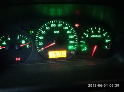

Всем привет !!! Может кто-то подскажет ? В каком направление искать Тахометр стрелка то упадёт в самый низ и весит там постоянно. То всё вернётся как всегда нормально

если остальные приборы нормально, то вероятно сам моторчик сдох

Повідомлення Re: Панель приборов
Вот что
А где стоит этот моторчик ?
Внутри приборки под каждым стрелочным указателем
Всем спасибо!!!! Но почему после снятия клеммы с аккумулятора всё вернулось на свои места? Но не надолго.
Видать шаговый двигатель сдох не до конца.
странно, но шаговый двигатель при выключении зажигания должен отдыхать....т.е. если снятие клемя нормализует, пожалуй начни с гребенки массы на левой стоке у водительских ног....там надо немного раскорячится чтоб ее увидеть
