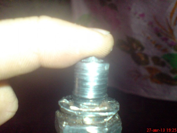

Сообщение Re: масляный картер двигателя-подскажите?
Ну а пробку выкрутил ? , а то у меня такаяже история.
Вт авг 27, 2013 7:57
Сообщения: 4015
пробка становится от шкоды А4....там под больший ключ но резьбовая часть одинаковая. Можно раздобыть на любой шкодовской СТО в мусоре, т.к. у официалов пробочким одноразовыми считаются т.к. алюминиевые.
Вт авг 27, 2013 12:44
Зарегистрирован: Пт июн 14, 2013 16:51
Сообщения: 31
Откуда: Луганская обл. город Попасная
Автомобиль: черри амулет
Всем доброго времени суток.Не было времени не мог отписатся. Значит снял я картер, глубоко надеясь на то, что внутри него гайка провернулась. НЕ Х....Я! Гайка на месте, а болт спокойно крутися в обе стороны-но бестолку. Приварил я к нему арматуру и ДАВАЙ ЕГО ВЫКРУЧИВАТЬ, держа ногами картер. И вот я её выкрутил :roulette: И такая же резьба на картере. И решил просто приварить гайку с наружной стороны картера и закрутить туда обычный болт с медной шайбой. Естественно болт получился чуть меншего диаметра чем родной. Пока езжу, вроде все нормально масло не подтекает. Тфьу,тфу.тьфу. А та ерунда, которая у меня валялась в поддоне оказалалась пластмассовой. Ну а что это, я досих пор не знаю.
