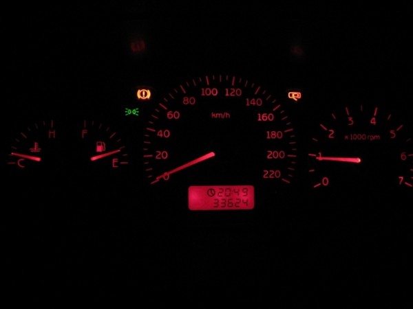

Я себе красную подсветку сделал. Смотрица красиво, но это на любителя...

Sedoy \";)\" написав:
Фото выложи, любопытно посмотреть.

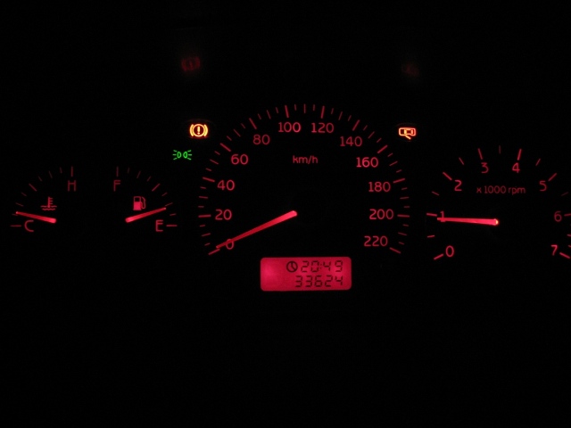

[quote="emelya"][quote="Sedoy "]Я себе красную подсветку сделал. Смотрица красиво, но это на любителя...[/quote]
Фото выложи, любопытно посмотреть.[/quote]
Фото..., хотя в реальности смотрится намного красивее и ярче.

Прикольно, а стрелки наверно надо было всетаки другим цветом подсветить. На сливаются с фоном? А остальную подсветку менял?

М-дя, действительно красная подсветка на любителя.

[quote="emelya"]Прикольно, а стрелки наверно надо было всетаки другим цветом подсветить. На сливаются с фоном? А остальную подсветку менял?[/quote]
Нет, стрелки с фоном не сливаются - они горят ярче, даже на фото видна разница в цвете между красным индикатором стояночного тормоза и открытой двери и цветом шкалы.

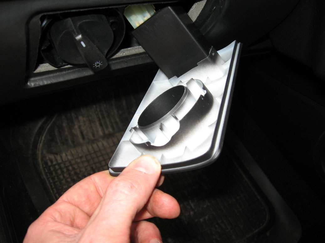

Остальную пока не менял, только кнопки ЭСП тоже красными сделал. Теперь на очереди регуляторы, кнопки и блок управления светом... Кстати, как его снять и как поменять подсветку?

Если у Тебя блок с поворачивающейся ручкой то не подскажу, у меня 2006 г.в., клавиша стоит, а такой еще не разбирал.

Sedoy написав:
У меня было приклеено даже, а вообще держится на защелках. Щас поищу фотки да выложу если найду...

Вот.
На крышку крепятся обы выключателя. Там где у меня выломано - было приклеяно.
Это мне так сигналку официалы ставили. Выломали все что можно. Все защелки сломали :viking:
Думаю, чтоб было удобнее - надо снять крышку блока предохранителей (находится ниже).
По книге (в прикрепленном файле) немного по другому, но там показано снятие выключателя при полностью снятой торпедо. За-то вид сзади есть :?

Спасибо! :drinks:
Были подозрения что там стоят защелки, но как то стремно было выламывать...
