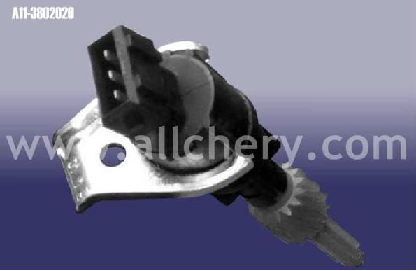

А мою тему про спидометр снесли.... :sad:
Там и фото датчика были.
Проверь контакты на разъеме - почисти, подожми. Может поможет.
Выкладываю еще раз фото...
