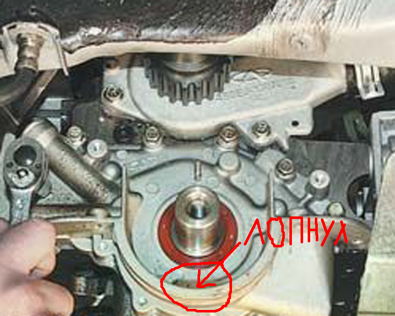

Может быть и сальник такой. А может и коленвал дает минимальный люфт или выработка.

Нашел причину откуда течет масло. Чем его можно заварить? Аргоном можно заварит? Или можно взять холодной сваркой?
