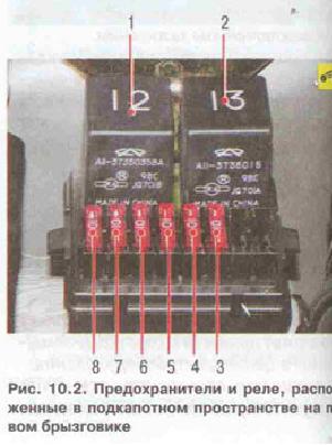

Люди! Подскажите,где находиться предохранитель датчика скорости на Амулете.С Крыма доехал без спидометра-стремно.Разьем разобрал-весь в какой то ржавой жидкости, контакты окислены.Протер, вычистил,но не работает.Как электрик понимаю,что есть предохранитель.По схеме смотрю-есть ,реально найти не могу.Помогите.
Не тратьте силы по напрасну-возьмите молоток побольше!
Пон серпня 24, 2009 21:32
З нами з: Пон липня 23, 2007 19:33
Повідомлень: 127
Повідомлення Re: Кто нибудь скручивал спидометр?
трохи офф, але якщо по книжці дивитись, то має бути №8 з фото. Там він з задніми фонарями суміщений.
Предохранитель не причем - замена датчика скорости!
Была такая же фигня, контакты окисляются и отгнивают.
Где то даже ветка была на эту тему.
