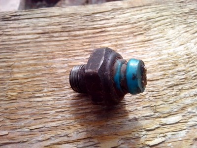

таже проблема,поменял масло адинол( цифры не помню), уже 5 раз такое лью, проехал 100 км., начала машина сильно греться и гореть лампочка( сигнальная лампа перегрева двига­теля ), начал смотреть, оказалось при замене поламали датчик давления масла, что возле масло фильтра, кончик обламали, ни чего не сказали, в общем поменял я датчик, вроде всё нормально, теперь при нагреве машины, горит лампа и пищит (сигнальная лампа аварийного па­дения давления масла), как газ дам замолкает, вспомнил что залили мне 3 литра масла, я долил сразу 500 гр., потом ещё 500, всё равно пищит, утечек нет, грешу на масло фильтр, подскажет может кто сталкивался с таким.

А не думаешь что не очень качественный новый датчик поставил. Бракованные датчики попадаются достаточно часто.

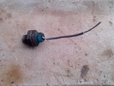

Может быть, припаяю как нибуть старый датчик, повторюсь, на нём поломан кончик куда фишка вставляется, но миллиметр остался, проверю, может быть и датчик цены на них не поймёшь, в интернете смотрел 52 грн( примерно 2 доллара) , в магазине оригинальный 260 грн( 10 дол.), не оригинальный 100 грн( 4 дол.) , я купил за 100 грн., может быть и плохой датчик.

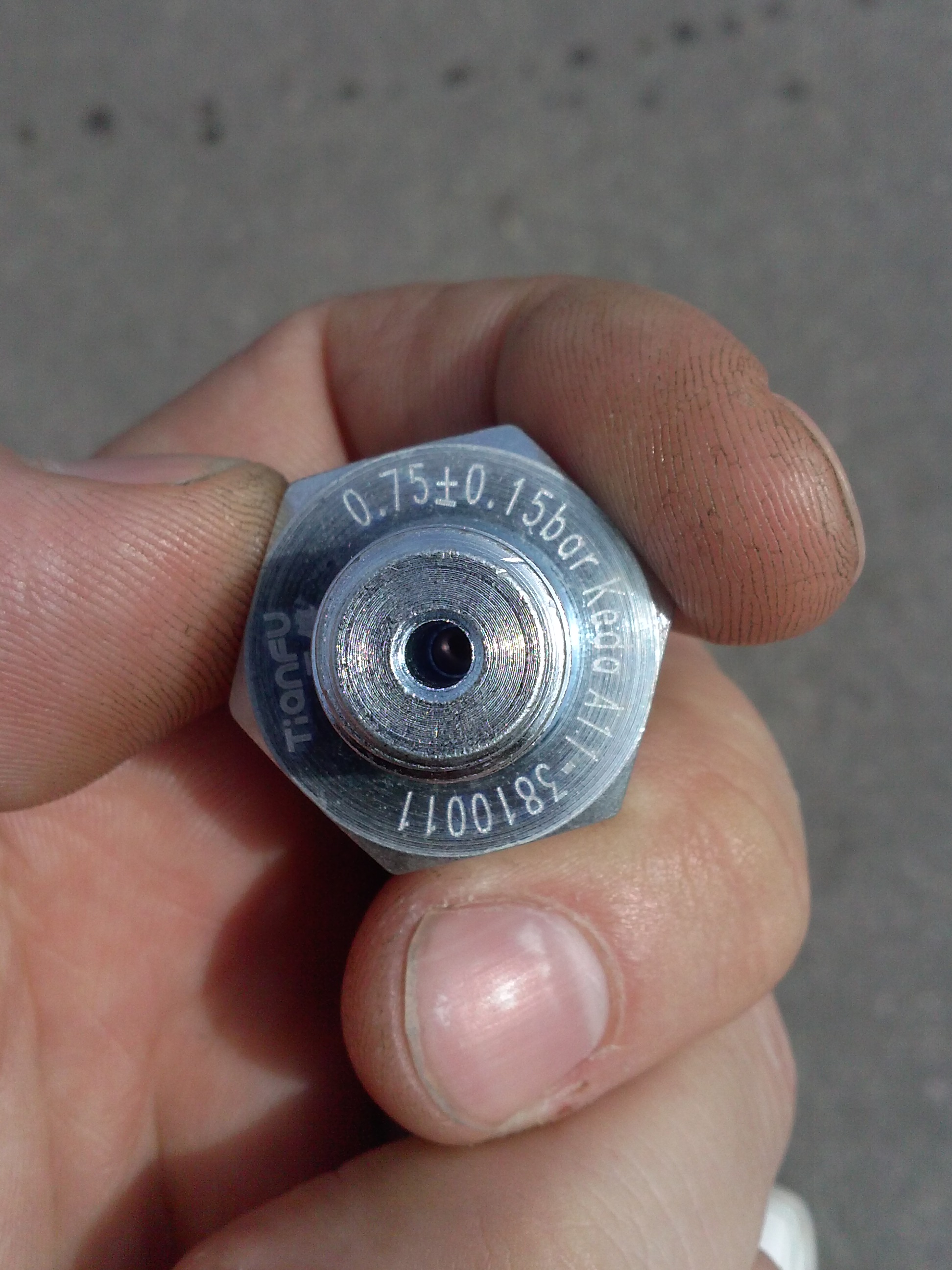

Тот шо 52 грн. он и есть оригинальный :D
http: //asiaparts.com.ua/datchik_davleniya_masla_zaz_chery_forza-chery-zaz_forza-a11-3810011
Хорошая кантора... - не реклама,а просто факт.

а почему же мне сказали что оригинал 260, разница большая, в общем сделал я датчик, снял новый, припаял провод на старый и всё работает, дело в датчике было

было так

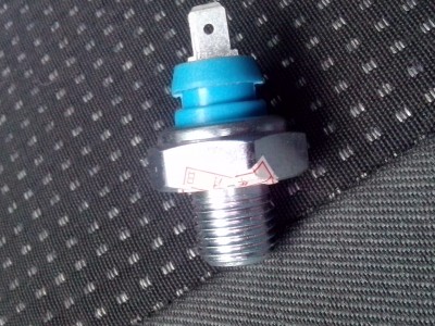

в Києві на окружній брав датчик - 80грн. той що на фото

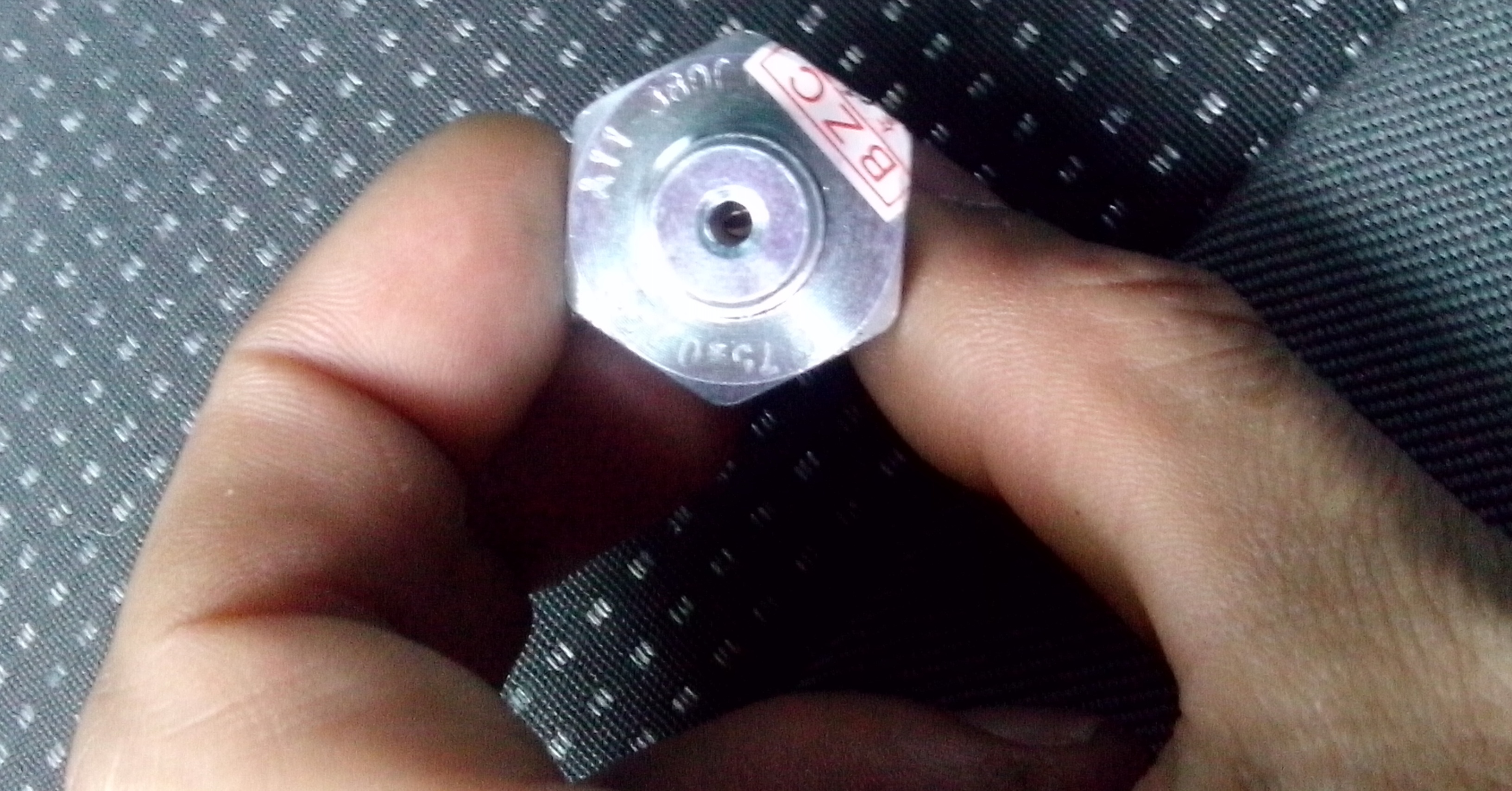

Взял сегодня за 150 грн. оригинальный, тот за 100 отдал обратно, вот как выглядит оригинальный датчик, такой же самый только лейбочка китайская приклеена, поставил всё работает, тот датчик что с припаянным проводом на запас оставил, пообщался с продавцом, сказал что не оригинальные датчики чаще всего бракованные, кстати гарантию на датчик дал 2 000 км., так что делайте выводы, за 50 или за 150 брать.
