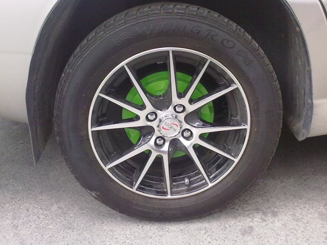

Кстати,есть фотки, у кого какие колеса?Было бы интересно посмотреть.
Пон вересня 27, 2010 15:55
З нами з: Пон грудня 07, 2009 21:50
Повідомлень: 147
Автомобиль: Mazda 6 LT
Повідомлення Re: Диски
Вот мои!!! Недавно покрасил барабаны.
