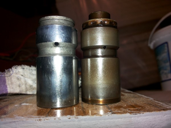

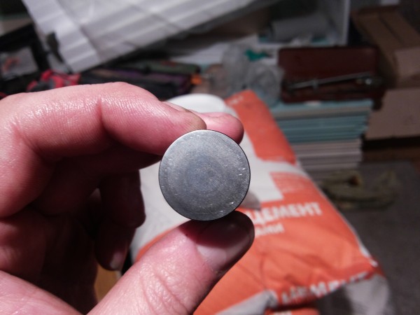

Вот выставляю как обещал гидрокомпенсаторы.

А чьего это производства гидрики новые? Явно не такой, я когда менял, то новые были внешне точно такие же...

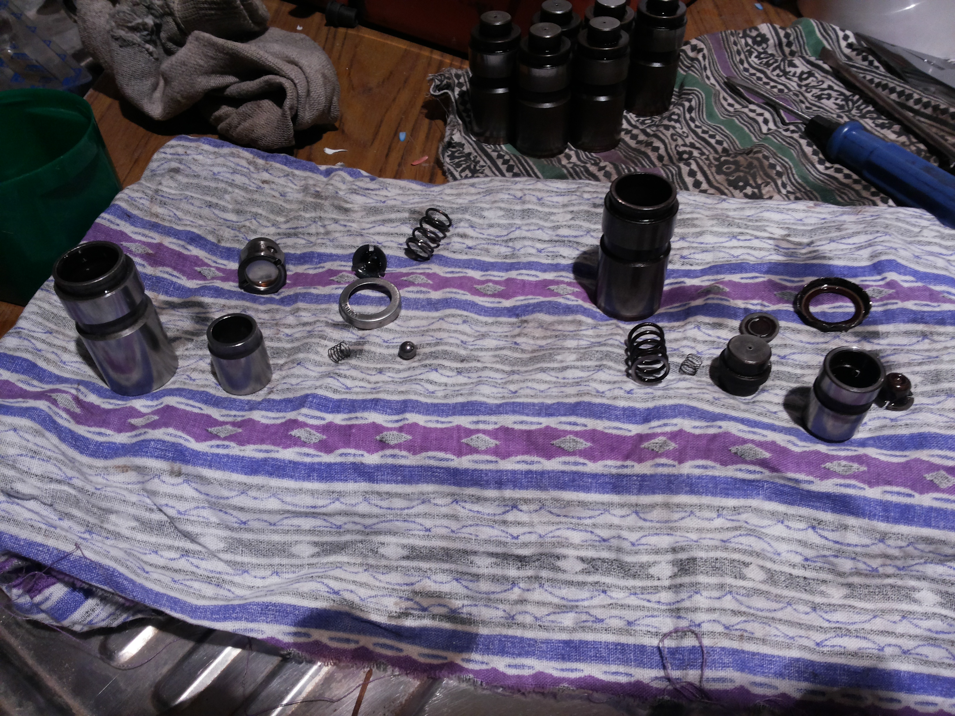

Сначала думал что стучал этот гидрик, что разломался, а оказалась не он. Сейчас хочу разобрать, промыть старые и поставить попробовать, может будет эффект, и попутно купить пару роккеров поменять. искать причину стука надо ведь.

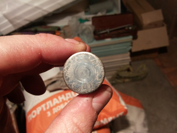

Первое что бросается в глаза - а на каком гудроне ты ездишь ? Гидрики очень чувствительны к чистоте масла, а у тебя там налет как у жигуля перед капиталкой. По дну гидрика видны сколы, хотя и не расклепало.

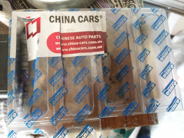

Что косательно новых гидриков, то разбиты днища, но налетов нет, как на старых. Вот фото упаковки, как и обещал.

Не самый лучший вариант, надо было АЕ брать.
