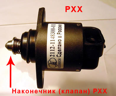

у меня на новом авто тоже стеляло пихтело и не держало ХХ, и ремень и гидрики всё было новое и я не крутил или менял, я лично крутил подачу смеси, форсунки понятно не трогал а вот с подачей воздуха пытался всё разобрать и почистить - проверить, правда ничего не нашёл, проблема сама как-то исчезла, но кажется неправильную смесь "готовил" регулятор ХХ - он аж гарячий был и слышно было как он "жужжит туда-сюда". выкрутить его не сложно - он ещё грязью забиваться любит
выглядит он както так
только надписи другие и наконечник у меня не металлический а какой-то чёрный как графитовый

У меня нет проблемы с холостым - а это датчик холостого хода - кстати я новый поставил осенью примерно - потому как родной практически не работал.
