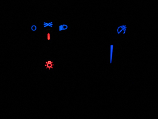

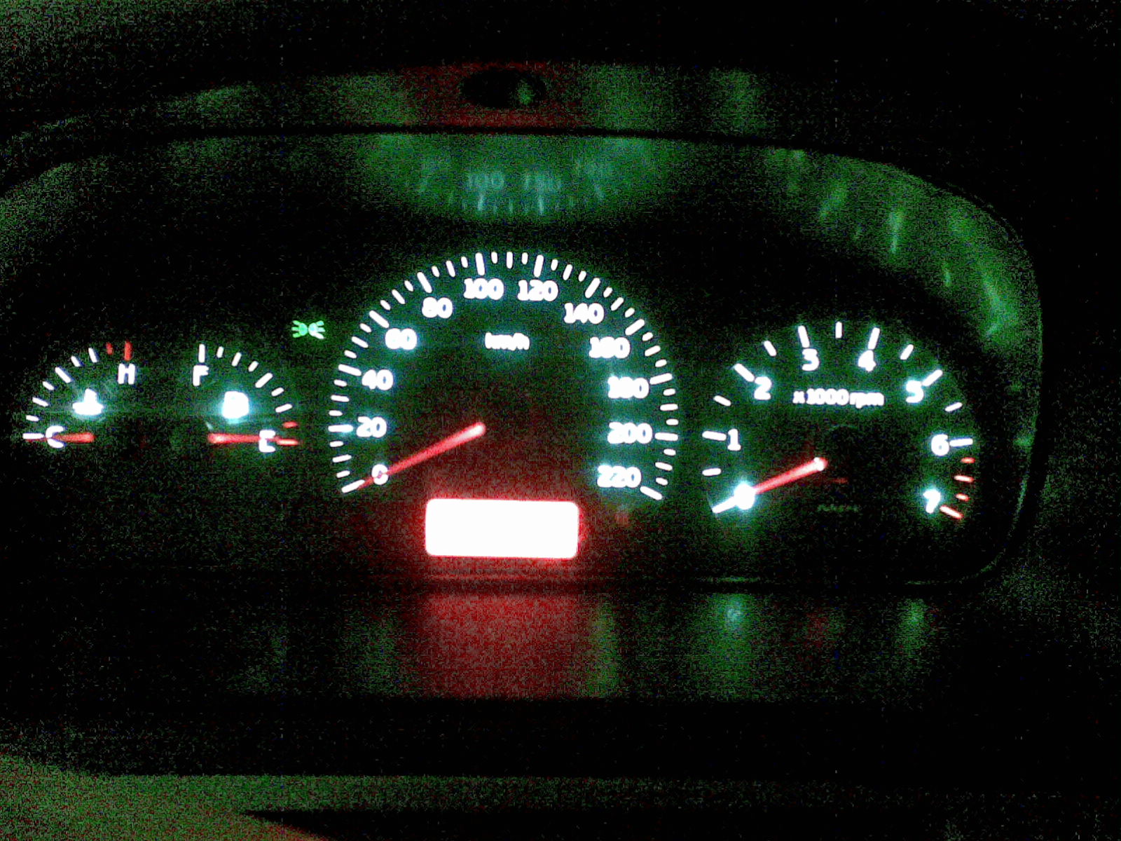

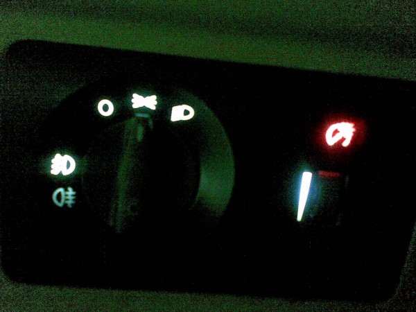

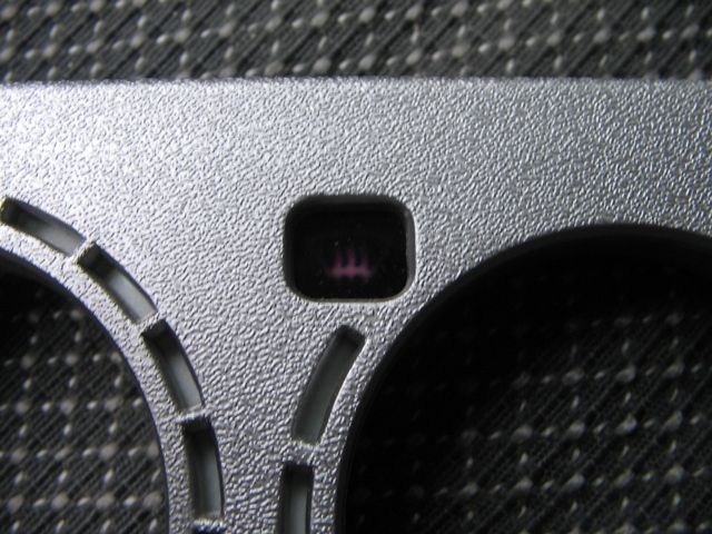

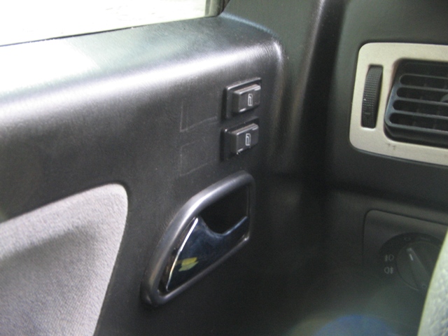

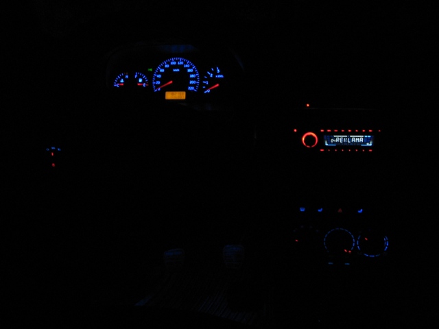

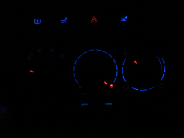

И я отчитаюсь.
1-е фото. При влючении обогрева стекла и сидений кнопки красные. На печке плохо видно цифры и режимы обдува. Подложка печаталась на струйнике, от влаги краска поплыла. Нужно перепечатать подложку на плёнке на лазернике.
2-е. Тут всё просто. 11 диодов перепаять.

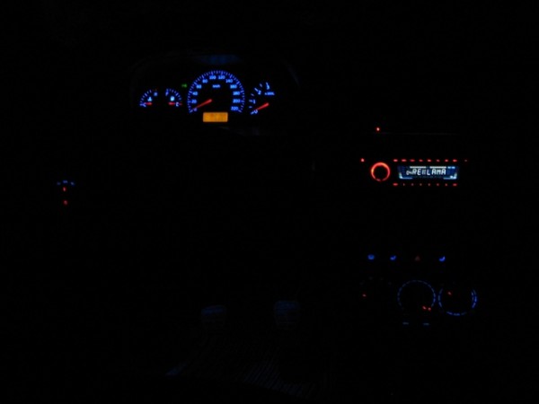

3-е. Общий вид. Немного видно подсвеченные педали. Фотик не ловит подсветку ног, т.к. от диодов нет пучка света. Так же и ручки дверей.
4-е. Блок света. Сгорели диоды противотуманок. Изначально немного отличались по оттенку, может какие бракованные попались.
Противотуманки тож при включении горят красным.

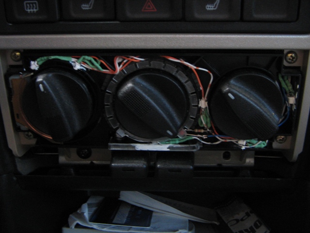

5-е. Опять блок печки. Видны налепленные диоды. Т.к. они ложатся боком а светят прямо, надфилем обпиливаются и закрашиваются белым лаком. Красим, собираем и проверяем. Закраской с 3-4 раза попал в ровное подсвечивание. Из крутящихся ручек выдраны световоды и вклеены красные диоды.

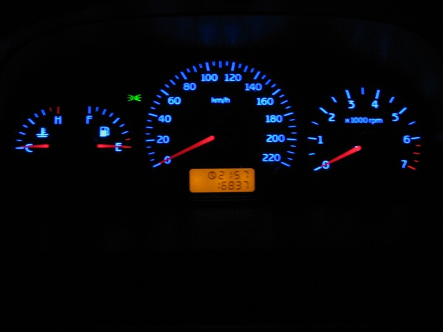

6. Тут видно как поплыла краска на подложке.
7. Место установки кнопок ЭСП. В комплекте были подиумы под кнопки. Но тот колхоз не понравился, кнопки изнутри переделал, и получилось вставить так.

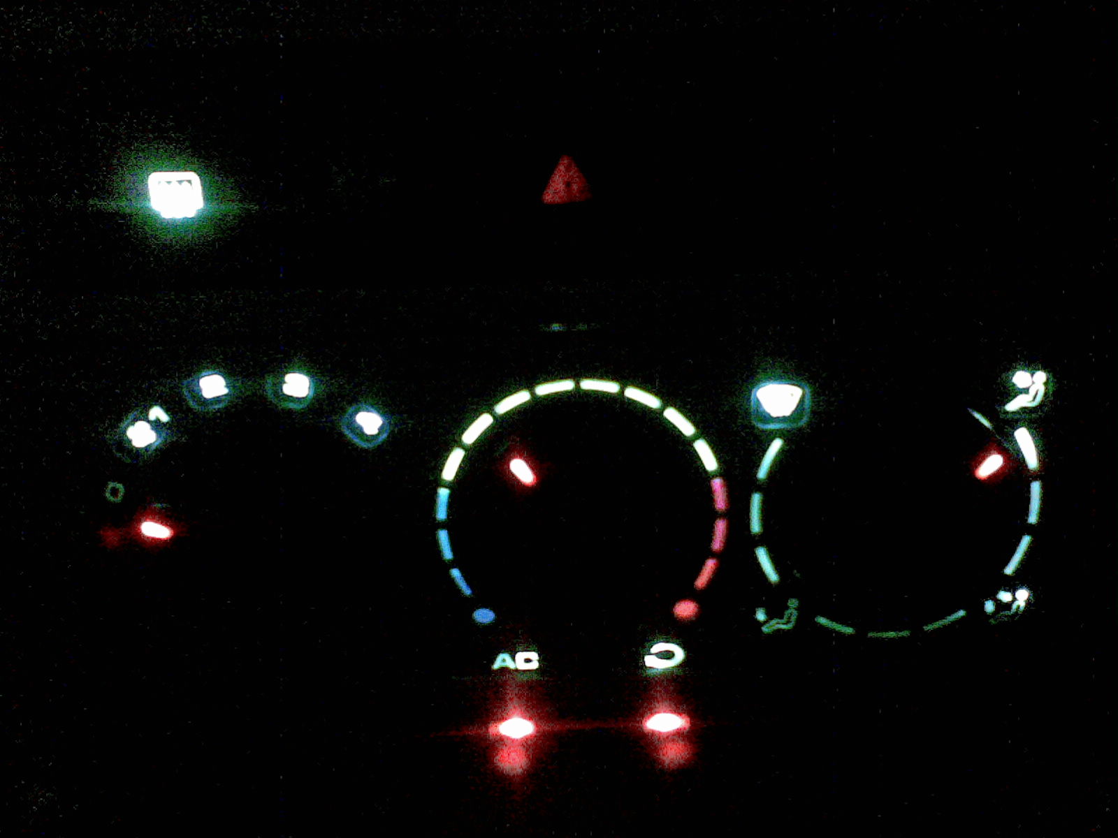

И моих фото немного. Простите за качество-мобильный

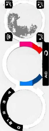

Родная и отредактированая для белой подсветки

это реальный размер ??? принтера у меня нет чтоб попробовать, кажется что картинка маловата будет ...

нет, размер не стандартный, не получилось выложить, размер был большой. Реальный размер в пикселях 1024х768 точек
