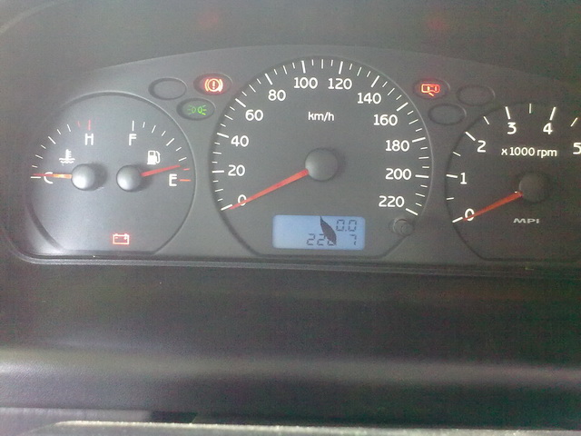

Повідомлення Проблема с одометром!!!
Во время установки щитка приборов лопнул жк дисплей одометра. Плиз подскажите как решить проблему. Покупать новую приборку?
050 55 82 111
Суб червня 12, 2010 15:15
Повідомлення Re: Проблема с одометром!!!
Если работает - я бы, оставил как есть.
Нед червня 13, 2010 8:06
трещина не заростет, если ты об этом. А вообще если пашет - катайся.....
