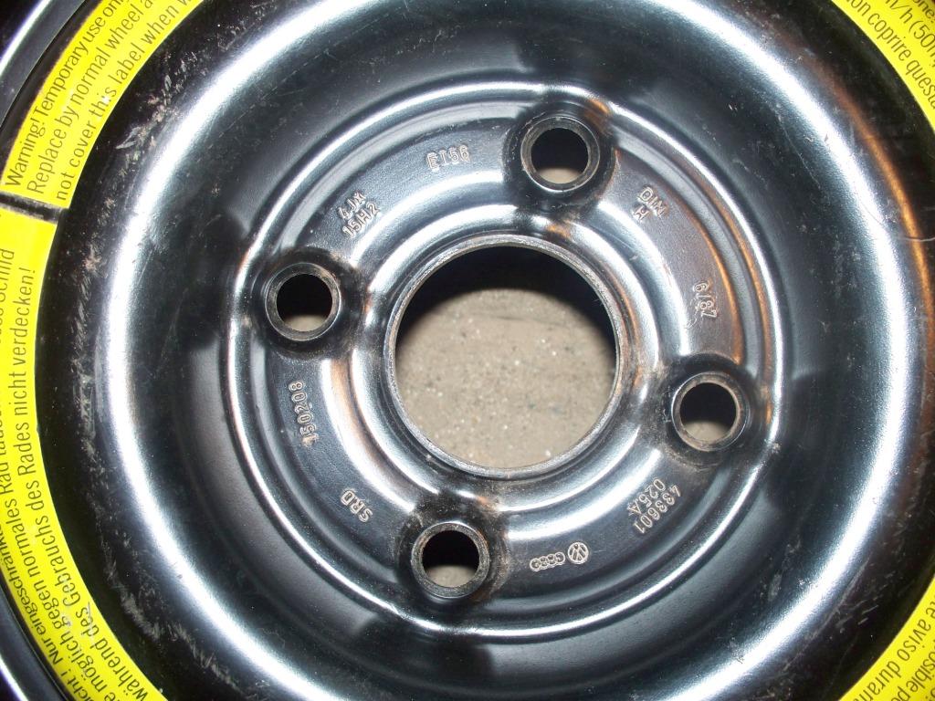

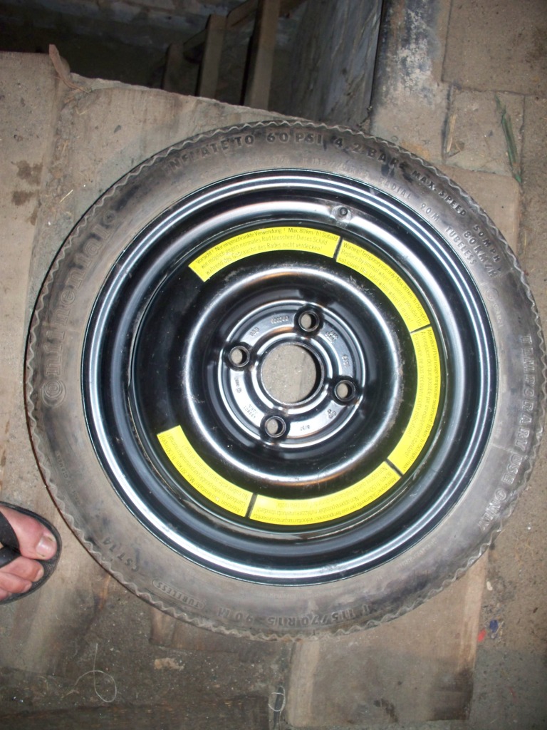

Случайно никому не нужна докатка от ауди 100\ VW, на мулик чюток межболтовое не подходит, помоиму там 4 х 105, досталась бесплатно, так что предлагайте цену кому интересно. фото выложу позже немного.
вот фотки

За скока отдашь?

ну за 200 гривастых отдам (напомню что на мул не стаёт межболтовое, а по размеру колесо 1 в 1)
