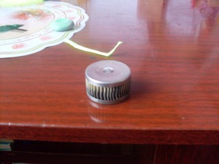

Повідомлення Re: Троит на "холодную" и глохнет
Кто не будь может помочь с таким вопросом. Поледний день мащина начала троить на газу. перехожу на бензин все нормально. свечи и броне-провода новые. может что-то залило водой. просто такое было уже когда то. а может еще что то произошло. Может кто то подскажет в чем может быть проблемма.
Ты сам ответил на свой вопрос.
Вів квітня 21, 2015 13:14
диагностируй ГБО, может форсунки.....
Но на бензине едит идеально. Может быль из-за загрязнения фильтра. Я его менял месяц назад. А вот какой он после месяца эксплуитации. До этого он у меня не был таким грязным и через 1,5 года работы.
NIK130576 написав:
100% форсунки газа....и по ходу уже ошибка висит(богатая смесь)!
начни с простого - поменяй фильтра, подключись к ГБО и глянь что там и как....может какой из датчиков ГБО сдох.....
Поменял фильтр. Пока вроде все нормально. А там посмотрим.
