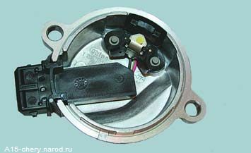

LM23101990 написав:
заменил датчик Холла
а это где?

Датчик Холла установлен в задней части головки блока цилиндров, он же датчик фаз. Для полной коллекции остался еще лямбда-зонд. :?
