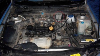

Ну слава богу разобрался!!! блок где стоит под капотом?!? мож в салон его нужно?!? или скрыть от попадания воды?!?

Да, он у меня под капотом. Нужно перенести, но пока что времени нету.

В каком месте под капотом?!?

Электронный блок газа обведен красным кругом.
P.S. Извините за плохое качество фотографии, снимок сделан вечером при плохом освещении, попрошу без плохих комментариев в сторону не помытого двигателя (не успел).

по фото надо и опоры верхние поменять и сепаратор картерных газов помыть!!!(я на зиму вообще его снимаю, от греха подальше).
