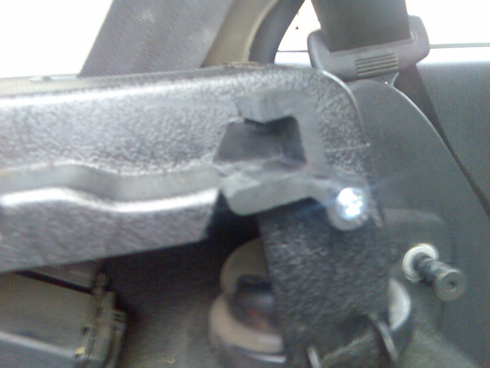

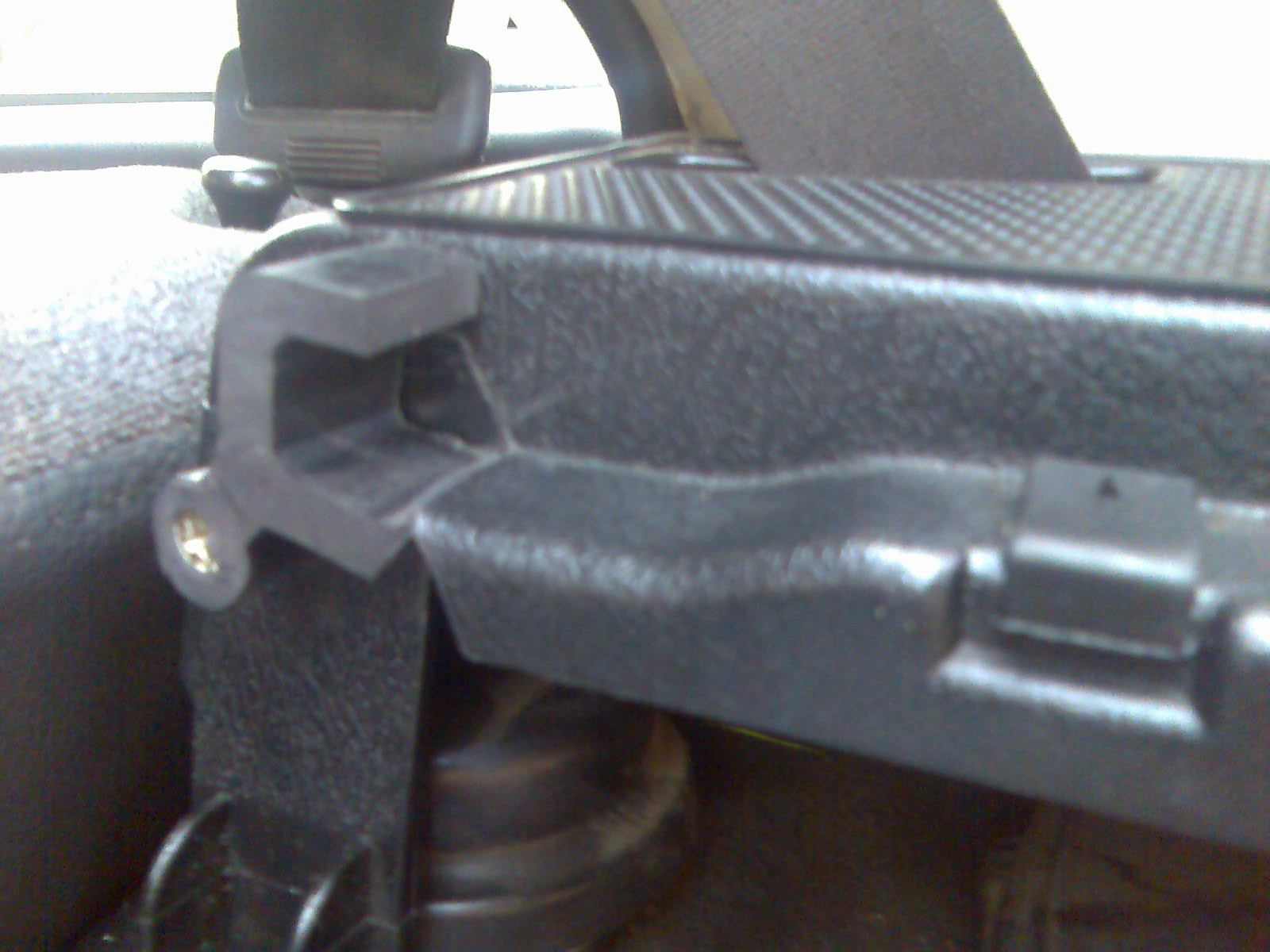

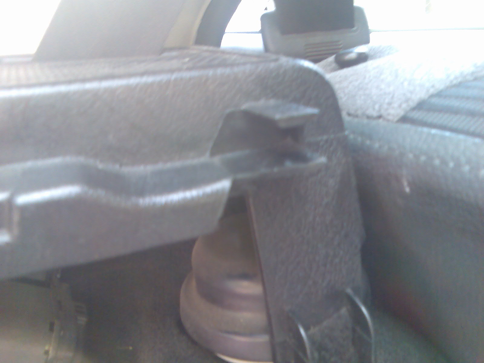

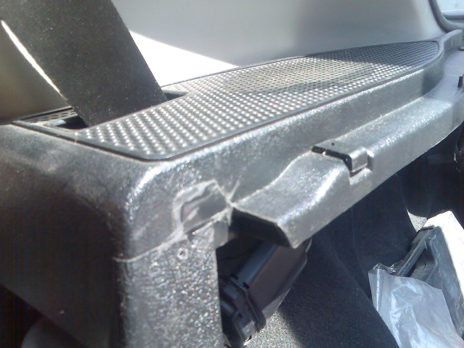

Привет всем. Подскажите, пожалуйста, если кто-то сталкивался с подобной проблемой, обломалось правое "ушко" которое держит заднюю полку. Может кто-то как-то выходил из ситуации.??
Понятно, что на скорость не влияет, но всетаки...

Обламалась не та штука которую вставляют, а та В которую ставляют. Пластмассовая.
приклеить кстате нечего, потому как купил машину б/у (с небольшим пробегом) с уже поломанной полочкой. Так что предлагайте, друзья...

Жесткую пластинку металла изгибаем полукругом, делаем две дырки в пластмассе(куда ложиться полочка) и в пластине,+ два болта. Так я сделал место куда вставляется крепление. А сам штырек на полочке - длинный болтик на обломанное место а на него резинку. Вот так я и вышел из ситуации после рыбалки - где сломались и штырек и посадочное место :)

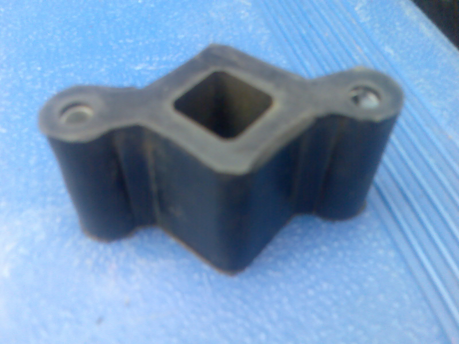

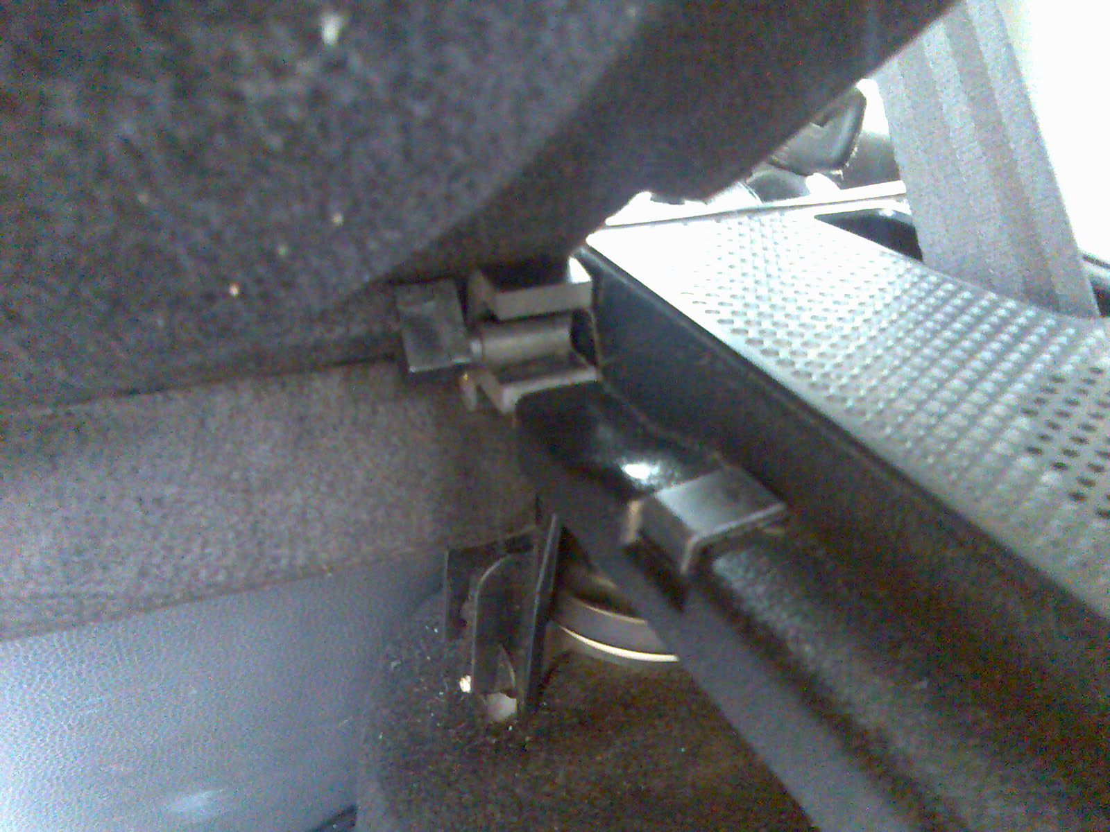

У меня на днях тоже отломались направляющие для полки. Пытался клеить, но это фигня. Я случайно нашел в гараже резинку, на ней было написано 2101...... . На рынке я купил еще одну резинку. Цена резинки 5 грн.

Тот вариан что у mav_orlan мне кажется лучше чем покупать и снова ломать не особо прочные держатели, в конце концов вернетесь к резинкам как на фото выше так как чето не доработано с завода то есть болезнь большенства Амулетов ИМХО!

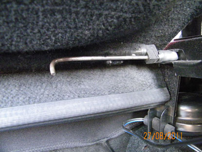

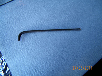

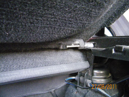

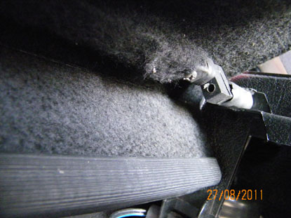

Обломались уши на боковых держателях полки, нашел быстрый выход и надежный. Данную доработку эксплуатирую год, все ОК!!! Дрелью просверлил дырки в держателях полки и в боковых полках и вставил проволоку с электрода.

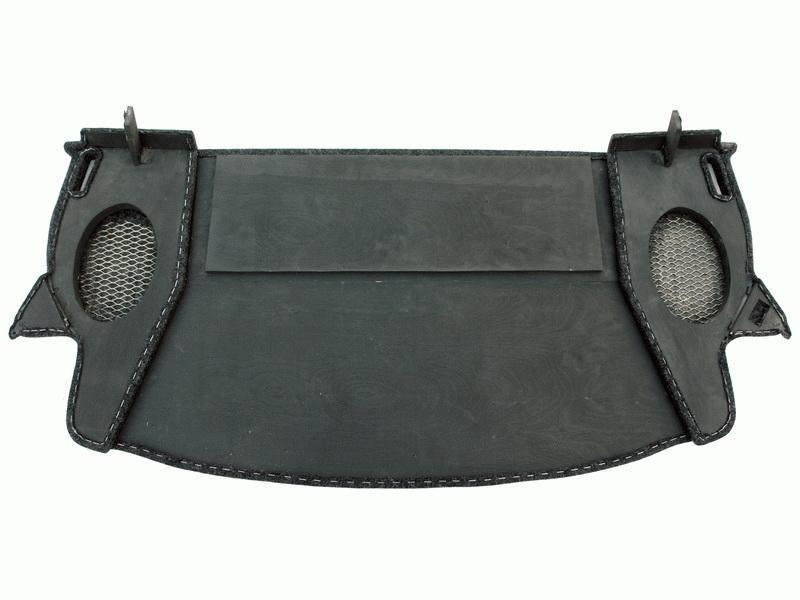

А для чего уплотнитель на полке?

Повідомлення Re: Задняя полка в Амулете
Что бы закрыть расстояние между сиденьями и полкой, дополнительная звуко-запахо изоляция!!!

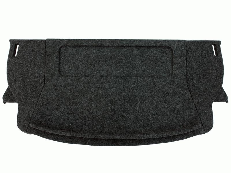

вот нарыл на одном из российских сайтов... Полка акустическая на Амулет, на наши деньги гривен 400 вроде стоит.. Никто у нас не видел подобного в продаже?
