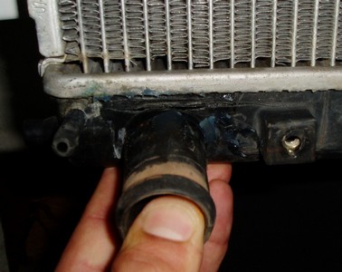

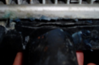

потек "радик" (поиском пользовался ни чего не нашел) кто сталкивался!? Что подходит с vw или по др. производителям?Да жидкость я поменял через 6мес после покупки на G12!
з.і потек верхний патрубок, когда я его пошевелил он просто отвалился!

Скажите пожалуйста с какого авто подходит радиатор на Амулет, я отломал верхний выход 3 раза паял не помогает, а новый стоит 180$ ест ли аналог и если можно то подскажите номер.

Я менял. Болячка та же. Отломался верхний патрубок. Аналогов не нашел. Купил родной за 800 гривен. И с чего ты взял, что аналог будет дешевле??? Опель вектра 1100 грн, фольц пассат 900 грн. :-D

ты первый а я 2-й а че ты решил что это болячка?просто нам не подВезло
по разборкам не искал?

artem76 твое мнение почему верхний патрубок токой хлибкий что сам отвалился!?фото выложу........ :?
зы.ну пойму что соты забились или на сотах потек такое могу предположить в связи с залитым НЕ G12 А ШМУРДЯКОМ каким-то в !Но ясе поменял !

У меня был явно виден заводской дефект. Как-будто отвертка сорвалась у сборщиков и процарапала радиатор рядом с этим патрубком. Смотрел три других машины, у них такого нет. :grin:

это таки болячка. У меня тоже отломался, но я взял пластмассовый дюбель и он идеально подошёл, залил все универсальным герметиком "Момент" и вуаля, уже месяц катаюсь-нигде не подтекает.

Вот и я радиатор поменял, взял не оригинал за 480 грн, причина таже - верхний патрубок, правда я на него акум уронил.

Вроде есть такой радиато №: A15-1301110 цена 600 гр., если кому надо уточню сроки поставки. Пишите в личку, а лучше звоните.

Кажись и у меня эта проблема, :viking: утром при ежедневном осмотре увидел струйку (потёк)из под верхнего патрубка. :welcom:

Срочно на сервис. Но сначала посмотреть могло из под патрубка, подтянуть хомут

да патрубок затянут а с вашего с позволения сказать "сервиса" я ушёл так как там безрукие придурки работают, попробую дотянуть до выходных а там покумекаю. По одзывам ничего кроме замены не помогает :grin:

Да утром некогда было присматриваться на работу опаздывал. на обед поеду присмотрюсь но течь по левому (верхнему) бачку от патрубка вниз между патрубком и сотами , шланг на патрубке затянут, видно обжат хорошо, в обед крутну если не отламается :superstition:
