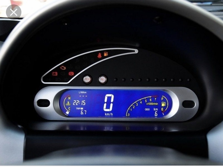

Сообщение Приборная панель Chery QQ3
Всем привет ! Где можно заказать такую панель , а то на моей цифры стали частично показывать !?
Комментарий к файлу: Всем привет ! Где можно заказать такую панель , а то на моей цифры стали частично показывать !?

у мене така ж фігня, панель під заміну? чи можна щось з нею зробити?
