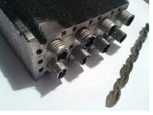

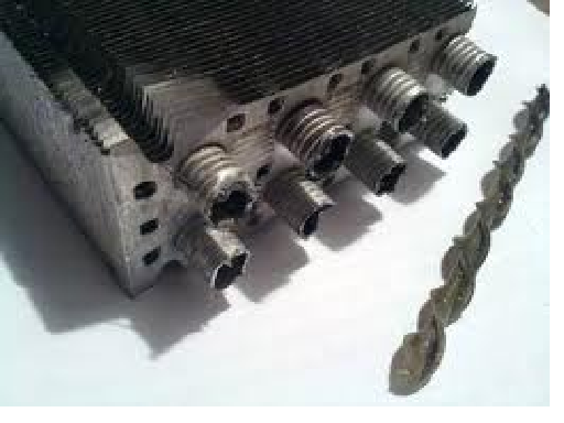

На блоке пробки не нашел, думаю сливать с нижнего патрубка радиатора. Не уверен что радиатор получиться промыть. Внутри тоненьких трубочек радиатора вставлена спиралька по всей длине трубок, и если где то забивается, нереально по этим спиралькам прогнать грязь через весь радиатор. На моем предыдущем ланосе, тоже стало плохо греть, там строение коробки радиатора печки такое, что часто отламывается одно крепление и радиатор перекашивается в коробке и плохо греет. Устройство наших коробок я еще пока не знаю, не сталкивался.

Я же писал, промывка Holts. Заливается в систему, ездишь 60 км потом сливаешь и все. Можно потом еще раз VICовской промывкой пройтись с водой. Вымоет всю накипь.... Уже испытано.

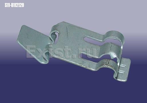

Бывает тяги слетают или гнуться.
Заглянь справа вверху от педали акселератора.
viewtopic.php?p=188496#p188496
Большая белая пластмасска с пружинкой - часть механизма заслонок.

Видимо в ней все дело, но она моментально стает назад. Пока рукой поправишь и держишь - дует нормально в ноги, правда почему-то в лицо дуть не перестает, через минуту две, заслонка сама передвигается, туда куда считает нужным. Её менять нужно? Или я что-то не так делаю и она как-то фиксируется?

Смотрите там, где сказал ManOwaR, только не сами тяги, а фиксаторы их рубашек,закрепляют их на печке сантиметрах в 10 от концов тяг, бывает, что они слетают, и тогда режимы обдува недовключаются.
