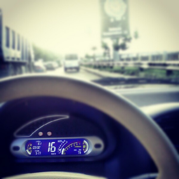

 Панель приборов.
З нами з: Вів червня 05, 2012 12:10
Повідомлень: 11
Автомобиль: QQ
Повідомлення Re: Модернизация или тюнинг приборной панели?
Классная панелька, у меня такая... другой и не представляю. Для ночной езды чуть-чуть глушу яркость, есть колесико слева для регулировки подсветки. Вот с фишками по измерению бензина, бывают проблемы, за два года пришлось чистить поплавок в баке (забивается...от хорошего бензина), хотя бензин не меняю-только PUllS на OKKO. А вот с рассчетом сколько бензина на одну фишечку, так толком и не разобралась.

Кто знает как направить часы на этой панельке?
Чет червня 07, 2012 8:56
З нами з: Чет липня 17, 2008 10:37
Повідомлень: 313
самый доставучий вопрос...
SEL -- чтобы !справа! замигали настройки потом TRIP+SEL будут мигать часы-минуты
с первого раза 100% не получится, достигается тренировкой... в качестве жертвы тренировок не раз будет сброшен пробег
Есть какое-то колесико? сегодня же пойду гляну, я регулировал клавишами "TRIP" и "SEL" после переключения режима. Регулировка яркости от 0 до 100 процентов. С колескиком конечно проще.
Ирина написав:
тут немного отписал в этой теме http://www.chery-club.org/forums/viewtopic.php?f=6&t=28202&p=458643#p458643
Делал все как надо, заправился до упора, совпало на трассе, потухло 6 делений жирных, заехал на заправку и опять до упора заправил, вышло около 18,5л (после загосания 6 индикаторов проехал немного до заправки). Итого 6 делений по 3 л. получилось.
Ирина написав:
На форуме при помощи поисковика нарыл инструкцию, наверняка, переведена с китайского, но удалось перевести их, правда как писали выше "жертвы" были.
