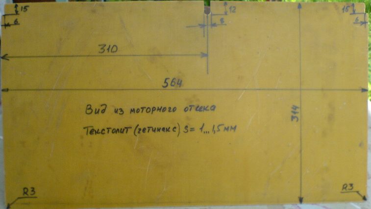

Я сейчас между внешними радиаторами кондиционера и охлаждения поставил картонку. Перестала падать температура двигателя при езде по прямым участкам.

Печка в QQ-шке работает отлично! Естественно, при установленном на зиму щитке моторного отсека. Время установки щитка - минут 10-15...

а можно поконкретнее про щиток моторного отсека лучше с фотками установленым на авто если можно

Это уже обсуждалось на форму не однократно. Юзайте поиск. Тут мы осуждаем разбор печки.
