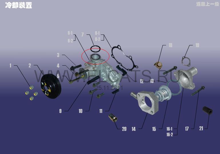

Повідомлення Потёк антифриз
Привет всем кто нибудь сталкивался с подобной проблемой? На днях выезжал с гаража заметил пару капель антифриза, и ещё когда включил стартер ремень просвистел немного это в принципе и насторожило никогда такого не было открыл капот а там в районе помпы всё в антифризе. Заехал на СТО посмотрели мастера всё сухо не поверил смотрю действительно всё сухо.Дня 3 или 4 поездил каждый день сухо. Сегодня опять ремень засвистел утром когда заводил и опять несколько капель на полу, а в течении дня всё нормально правда машина остывать почти не успевала. На СТО говорят подожди пока польёт сильнее пока ничего не видно. Может кто шо посоветует? А то уже антифриз в бачке скоро будет на минимуме. Плис, будь ласка. :sad:
Чет листопада 24, 2011 19:50
З нами з: П'ят вересня 25, 2009 16:31
Повідомлень: 2
Автомобиль: QQ
Повідомлення Re: Потёк антифриз
У меня неделю назад тоже начал протекать на входе (или выходе) помпы. Смотри, откуда течет на холодном двигателе, после того как постоит. На прогретом антифриз испаряется и ничего не видно. Я тоже нашел не сразу. В том месте где протекает, судя по схеме, стоит прокладка. По коду у продавцов не нашел. Думаю, надо разбирать и подбирать аналог. Ещё советовали попробовать залить Hi Gear для устранения мелких протечек, но пока не решился.

Rusik написав:
НА кукушках это частое явление-
течь между корпусом помпы и головкой цилиндров.Я менял сам,но чтоб снять помпу-нужно снять оба поликлиновых ремня и правую подушку двигателя.вместо прокладки поставил маслостойкое колечко.
