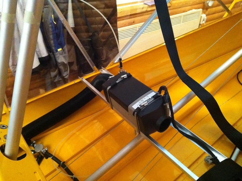

Но цена... :o :o :o !!!Собственно сравнима с двигателем :D Хотя надо признать вариант конечно весьма эффективный. У нас на лёгких самолётах такие ставят иногда. Даже при -30 (в Сибири) в кабине на высоте 1000м, при скорости 120-140 с тоненькими плексигласовыми стёклами, дюралевыми стеночками кабины миллиметровой толщины, естественно без всякого утпеления температура в кабине - можно в лёгком свитерке летать. Вот так этот зверь выглядит:

Так и есть. У Webasto есть и воздушные обогреватели (на вашей фото скорее всего такой), т.е. можно греть только салон, без двигателя. Они дешевле и легче в подключении. Но мне двигатель как-то важней, чем попа.
Кстати у предложенной вами фирмы тоже есть воздушные, правда на дизельном топливе.
